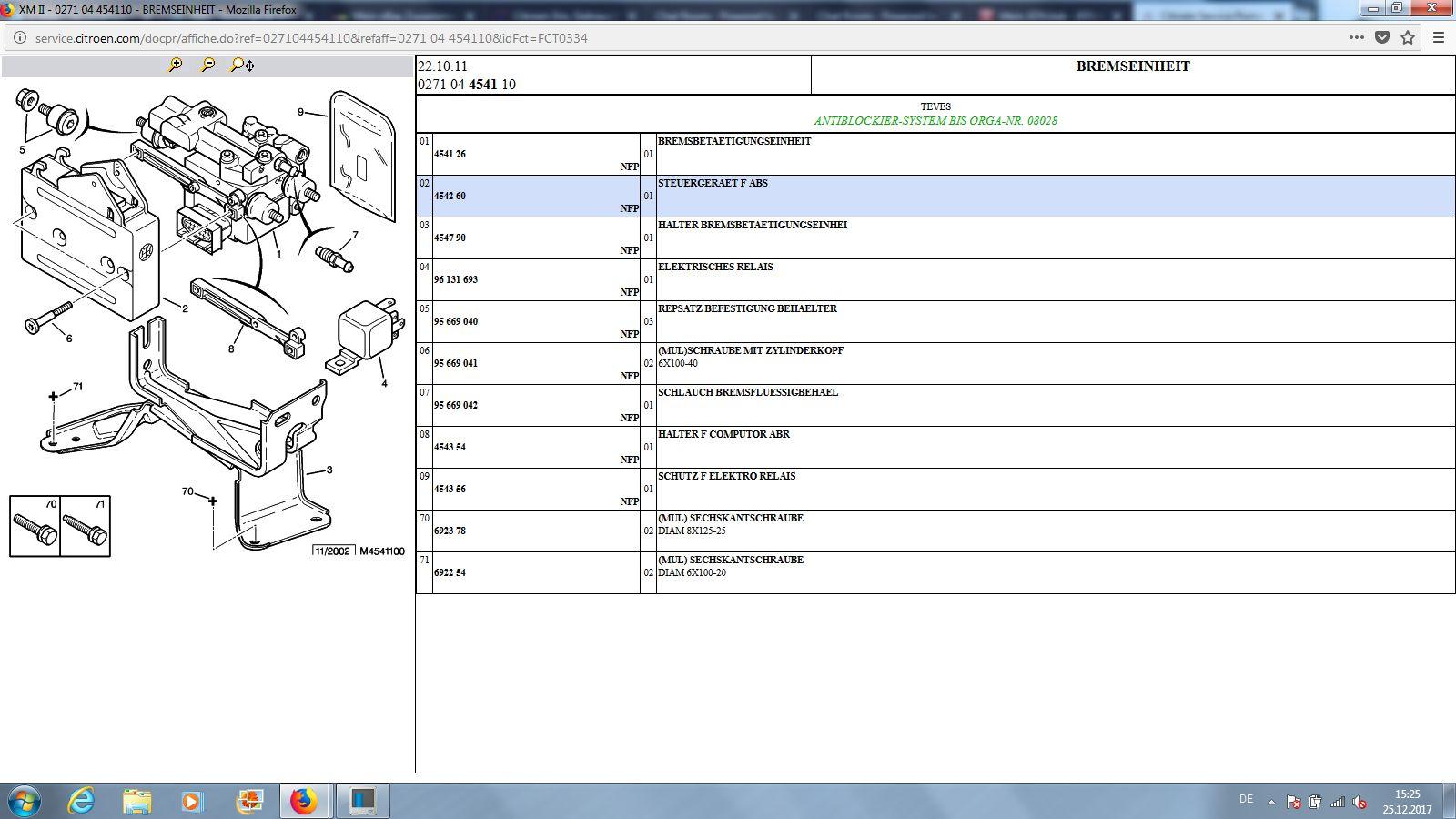

Fahrzeugseite links, seitlich unterm Kühler. Das Ganze sieht so aus, das Steuergerät ist die Nr. 2 in der Liste, wo eben dieser lange Stecker drauf sitzt.
