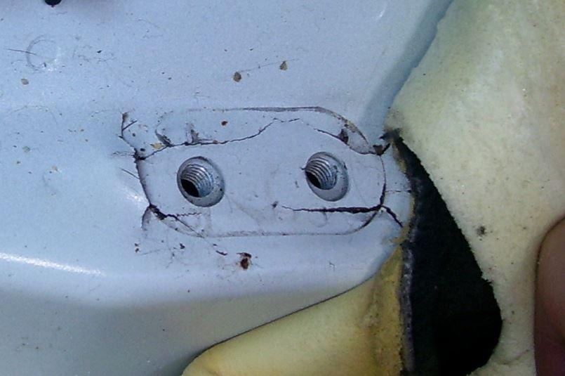

Ich habe meinen Fahrersitz ausgebaut, weil er arg gewackelt hat. Neben einer gebrochenen Schweißnaht unter dem Sitz fand ich eine merkwürdige Konstruktion für die Befestigungsschraube vorne rechts (am Tunnel) vor. Ist das wirklich die Originalbefestigung oder hat da der Vorbesitzer was gebastelt? Das u-förmige Eisen (ebenfalls gebrochen) war in das Loch im Boden eingeschraubt. Die Ränder vom Loch sehen sehr ausgerissen aus. Wie sähe die ursprüngliche Befestigung aus?

Teppich raus , Flacheisen einschweißen mit entsprechend vorbereiteter eingeschweißter Mutter..... das sieht normalerweise so aus wie auch die linke vordere Ausführung.
Wenn Du mit dem Teppich wenig Arbeit haben willst entferne die Mittelkonsole und mach darunter einen Längsschnitt nach vorn, dan ist der Schnitt später versteckt...

Habe jetzt erst mal bei mir im Keller den Sitz geschweißt, da war wohl vorher auch schon jemand dran zum bruzzeln. (Hat immerhin mindestens 6 Jahre gehalten, solange habe ich das Auto). Was die Sitzbefestigung betrifft, so wäre die Lösung von Kroack natürlich optimal, nur ist das Schweißen im Freien bei knapp über Null nicht mein Ding, zumal es mit meinem Uralt-Elektrodenschweißgerät viel Vorbereitung (Stichwort: Brandschutz) bedarf, wenn man im Innenraum arbeitet. Ich baue also erst mal die Hilfskonstruktion meines unbekannten Vorarbeiters wieder ein und werde dann im späten Frühjahr zum Flacheisen greifen.

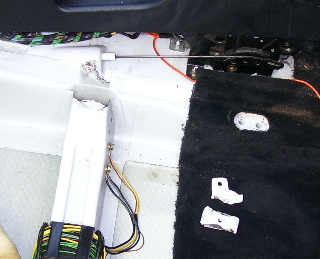

So sah es bei bei meiner zweiten X1 aus:
Rechts auf dem Teppich die beiden rausgebrochenen Metallteile. Ich hab die dann einfach wieder eingeschweißt, nachdem ich die Puzzelteile wieder in Form gebracht hatte. (Hält schon seit 10 Jahren.)
Schau Dir dann unbedingt auch den hinteren Sockel an. Der hatte auch ziemliche Risse:
Das Blech ist irgendwie nicht da

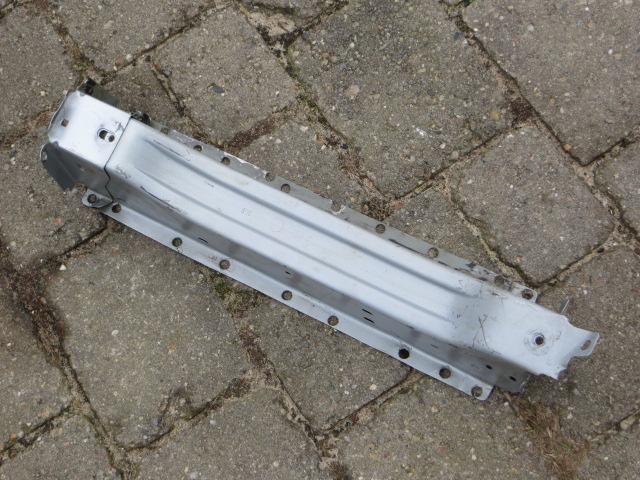

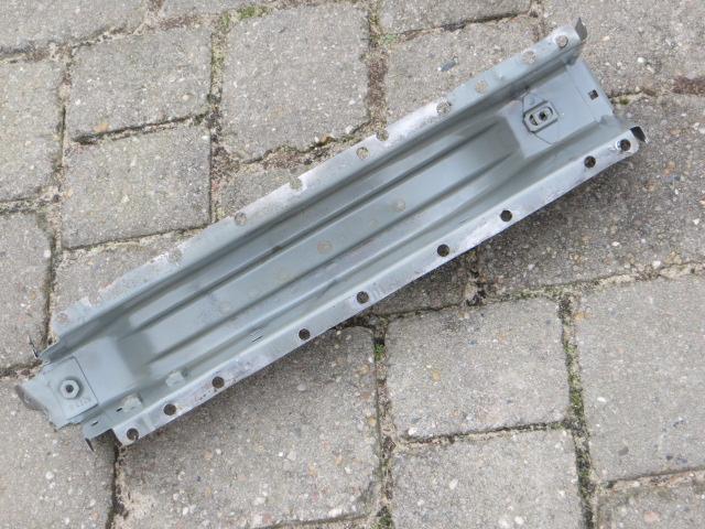

Kenne das Problem vom X2 meines Bruders. Zur Reparatur habe ich die Quertraverse aus einem Schlachter "gebohrfräst". Sieht so aus:
Gruß Stefan
