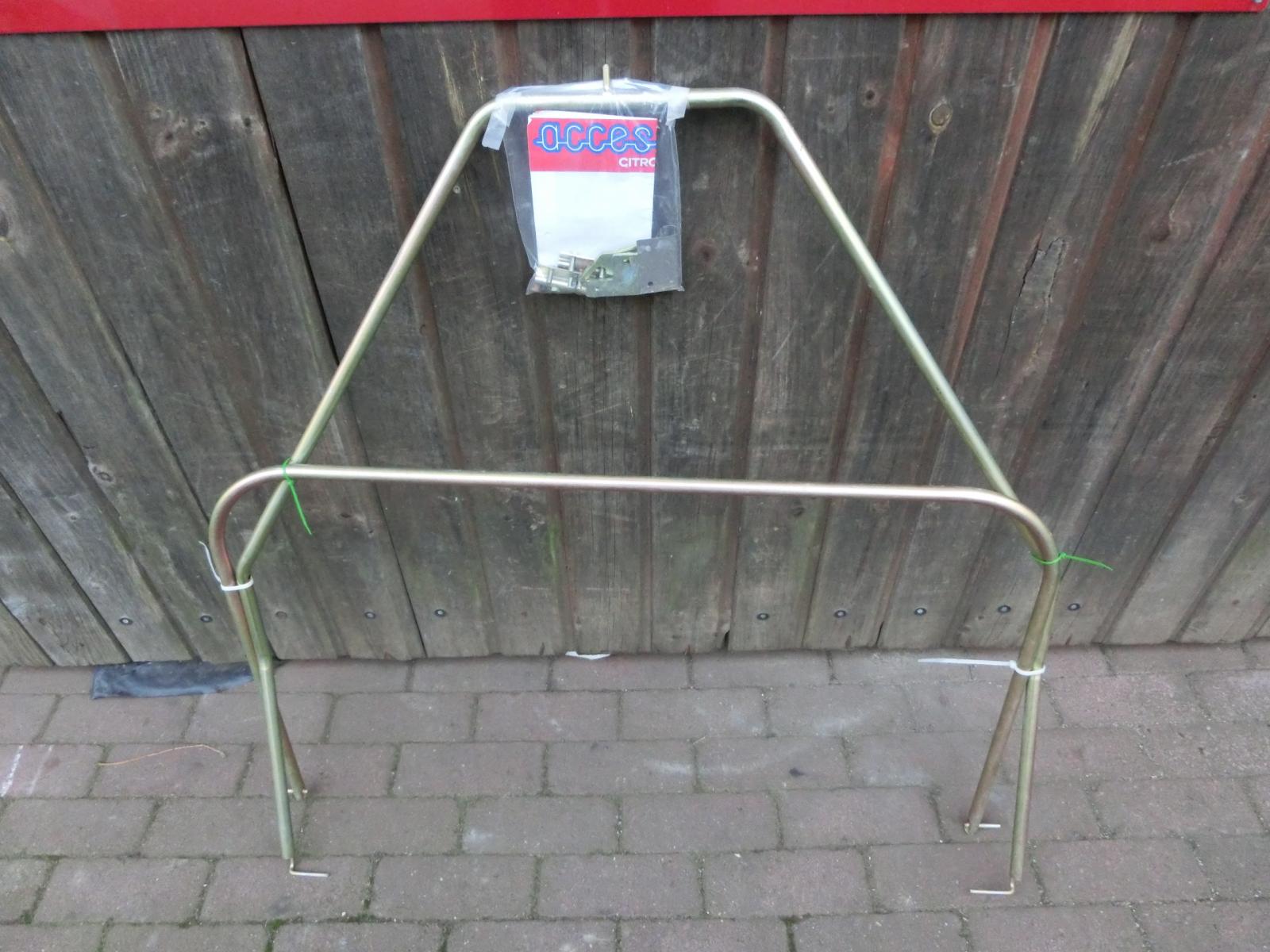

bei späten 2cv Modellen gab es original von Citroen ein Rohr Gestänge mit welchem der 2CV eine grosse Heckklappen Öffnung hatte. Wer hat Bilder, Dokumente, Montageanleitungen dazu? Danke.

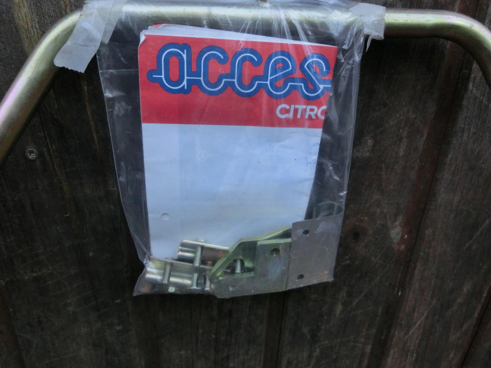

Falls Du so etwas suchst, das auf den Bildern ist zu verkaufen,
neu mit allem erforderlichen Befestigungsmaterial (original Citroen Accessoirie)

Danke ich habe das Gestänge und die Scharniere. Weiss aber nicht wie man es genau montiert.
