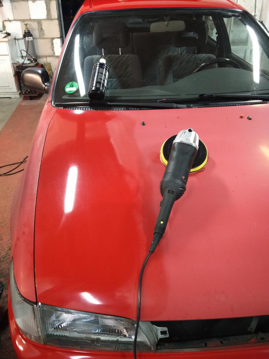

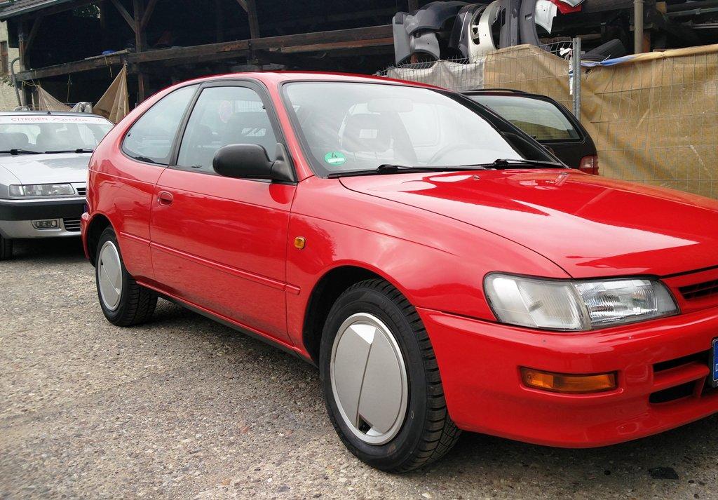

Nach meiner Erfahrung können die Produkte aus dem Baumarkt eher weniger. Ich bevorzuge im ersten Durchgang einen Lackreiniger von Nextzett (ehemals Einszett). Im zweiten Durchgang Speed-Plish von Dr.Wack oder Show & Shine vom gleichen Hersteller. Danach einen Wachs von Dr. Wack drauf. Ich schaue mal, ob ich auf die Schnelle ein paar Bilder von der letzten Aktion finde.....
Der Anfang....... und das Ergebnis

Die schönen Radkappen...
