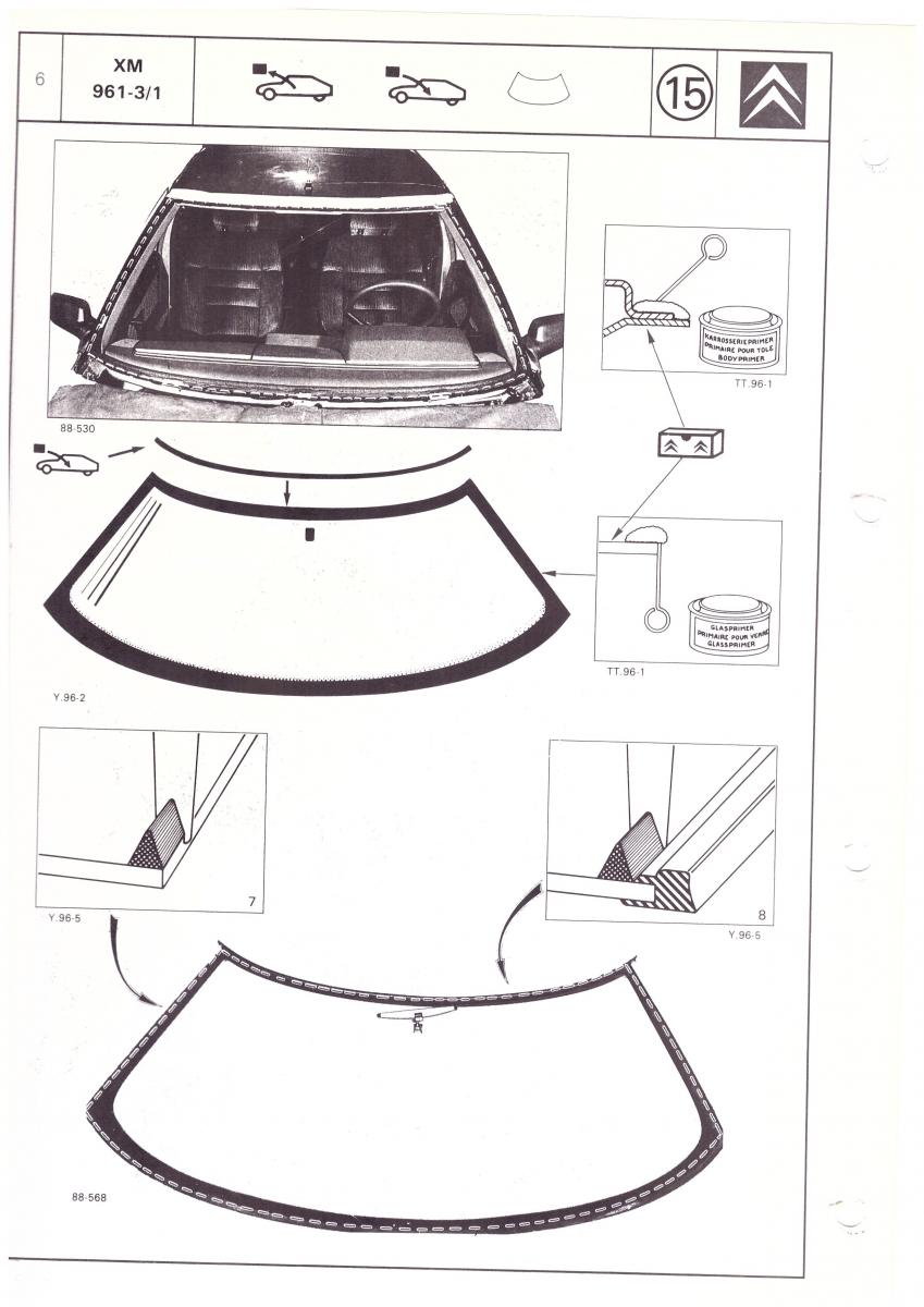

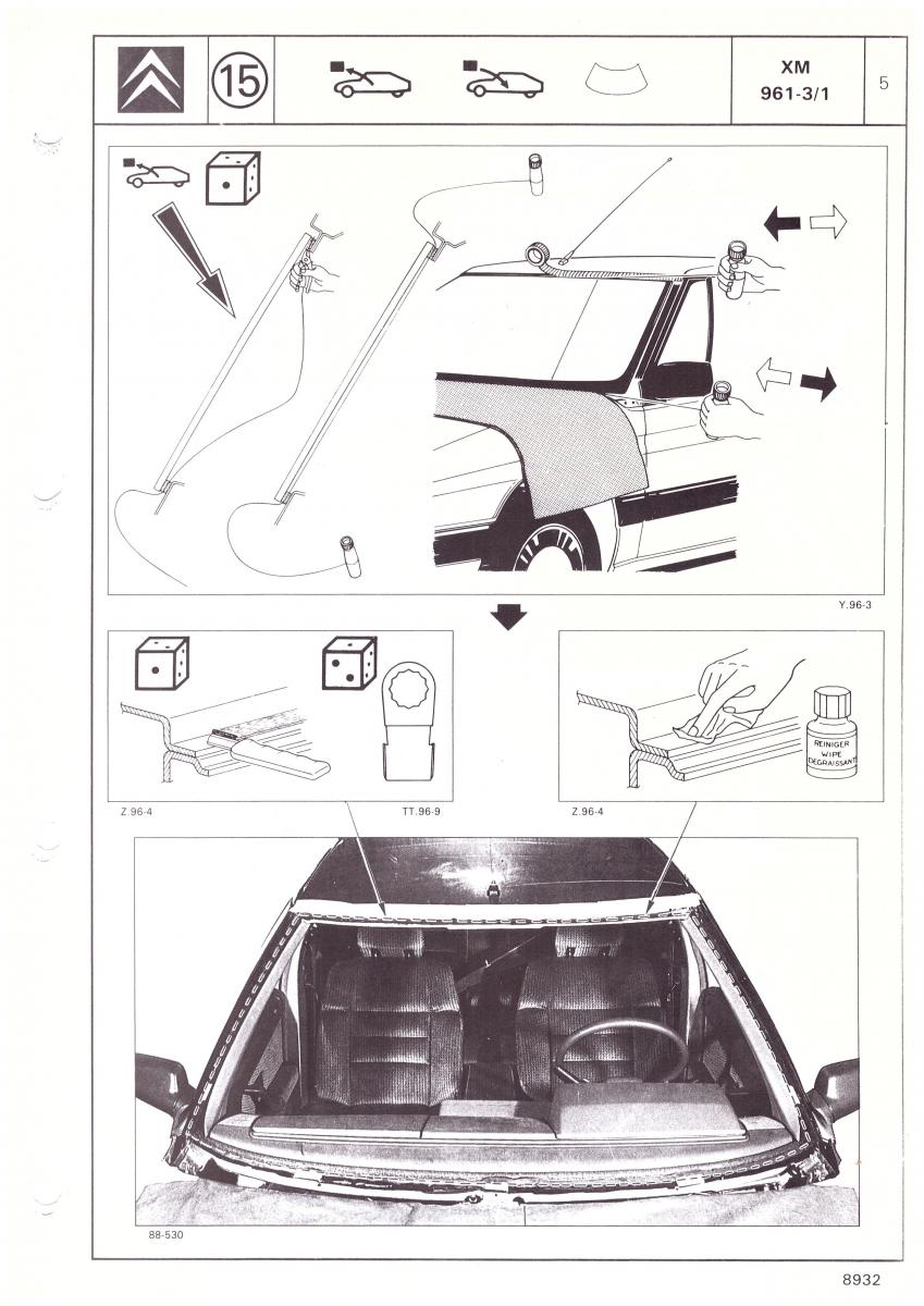

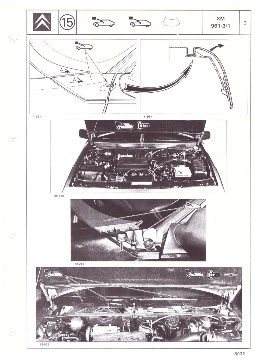

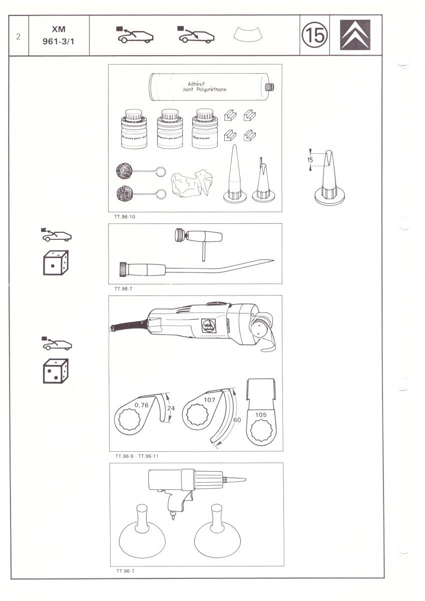

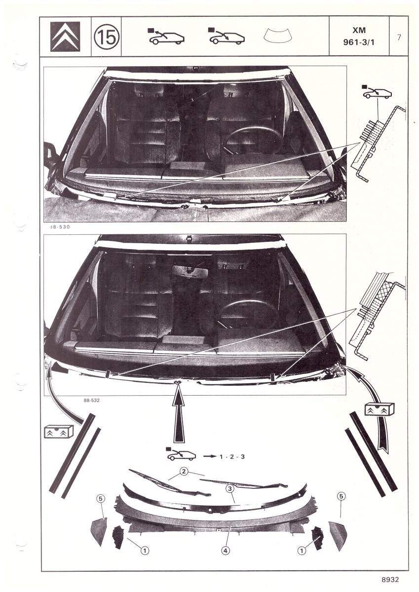

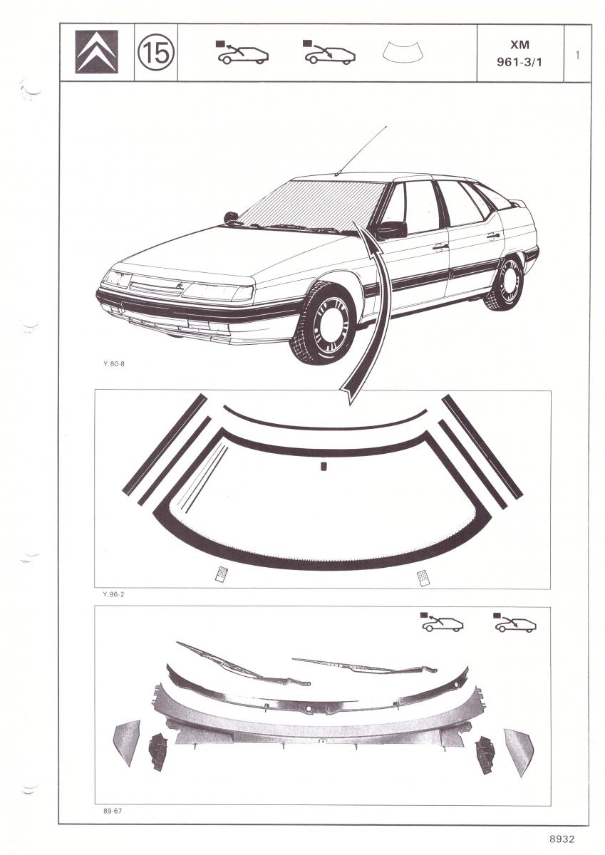

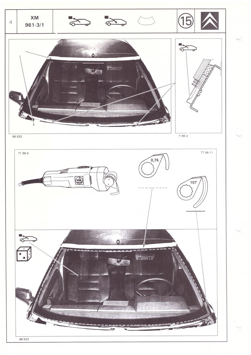

Vorgehensweise bei Aus- und Einbau der Frontscheibe laut Citroen. Guckst Du hier:

Ich habe mich am Ausbau des Abdeckrahmens probiert. Die Seitenleisten gingen gut. Die waren nur geclipst. Aber die obere Leiste rechts ging ohne Probleme, links komplett zerstört. Mindestens genauso schief ging der Ausbau der unteren Abdeckleiste. Die Halteclips blieben stecken und zerstörten die Halter. Gibts da Auswege, das zu verhindern? Muß man die von unten hochdrücken oder mit dem entsprechenden Werkzeug vorsichtig hochhebeln?
Gruß Martin
Schwierig. An die Inneren drei kommt man dran, dass man von innen drücken kann. Die äußeren muss man abziehen. Meist gehen die Pinöppel relativ leicht raus. Manchmal aber leider halt nicht. Dann muss  man halt kleben.

Im Werkstatthandbuch wird zum Scheibenausbau u.a. auch so ein "Multitool" (Fein, kabelgebunden) verwendet. An Stellen, wo man mit Draht nicht arbeiten kann. Muss also gehen. Bei einem Kumpel haben sie in der Firma sowas in Druckluft. Und das geht auch (er selbst baut aber keine Scheiben aus).
