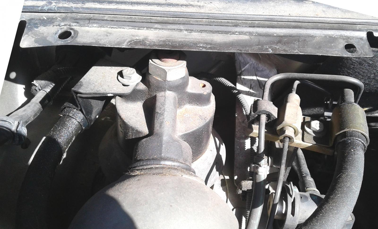

Bei mir bahnt sich das gleiche Problem an, bzw. es ist schon da. Hydraulikflüssigkeit tropft unten .... wenig aber stetig.

Fehlersuche bislang erfolglos.... Motorwäsche wurde bei Cit. von unten gemacht um zu schauen wos herkommt...

Mach mal den Plastikkram rechts und links im Motorraum um die Domlager weg und seh dir die dicken Leitungen an. Ich möchte fast wetten, die sind sehr feucht.
Sieht fast so aus...
Abhilfe?
Die passende Menge LecWec ins Hydrauliköl geben und 2-4 Wochen warten.
