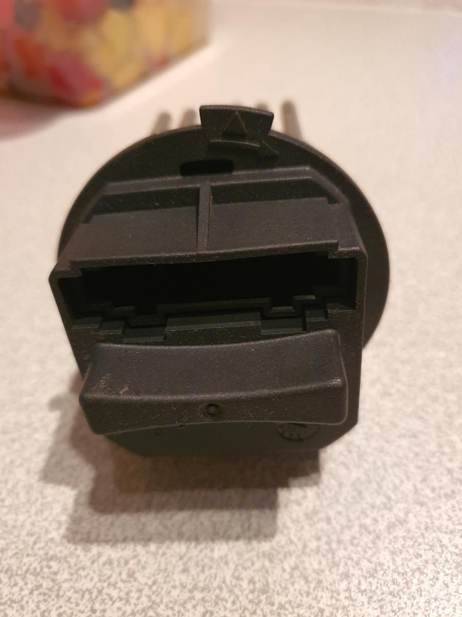

C5 III Lüftung nicht mehr regelbar
Modifiziertes Problem (Lüftung immer auf 70%, nicht mehr regelbar)
Original Behr, jetzt 2x getauscht für Wemo (6441S7), ohne erfolg.
Soll ich es noch mit Behr-Teil versuchen? Ist auch um 10€ billiger.
Oder liegt es auf was anderem?

wie funktioniert dieser Bajonettverschluss ?
habe das Teil entdeckt , bekomme es aber nicht raus ?
muss ich eine Drehbewegung machen ?
Mit freien Auge ist es leider nicht ersichtlich.
hab das mit einer kleinen Kombizange gedreht.
Rausdrehen - gegen Uhrzeiger (nach links). Ich habe zum lösen eine Zange verwendet.
Reindrehen geht schon leichter.

Vielen Dank für die guten Tipps. Hat bei mir bestens funktioniert. Habe einen 12er C5 und ein Mahle Bauteil verbaut, ok, eigentlich ein Hella 6441S7 bestellt..... Doch als ich das defekte ausgebaut habe, siehe an, das originale ist auch ein Behr Teil.
Endlich wieder eine regulierbare Lüftung! :)

Ich kann die Hinweise meiner Vorredner nur unterstreichen. Bei drei No-Name-Modulen ließ sich der Lüfter nicht regulieren und die Klimaanlage ging nicht. Erst ein Teil von Mahle/ Behr hat wieder zu einer richtigen Funktion geführt.
Ich hab wieder viel gelernt - auch, dass renommierte Ersatzteilhändler für extrem hohe Preise nicht OEM-Qualität liefern, sondern nicht funktionierenden Schund. Am Ende habe ich das gesuchte Teil über Retromotion in Stuttgart bekommen.

hast du den hier  https://retromotion.com/search?q=6441s7  ('VEMO' ?) erstanden, der dann funktioniert hat ?
Hab den hier  https://www.ebay.de/itm/184475982771  - ähnlicher Preis, aber wohl auch no-name, im schicken Karton.
Bleibt dauerhaft nicht verstellbar auf ca. halber Leistung.

Nein, mein Teil ist von Mahle (ABR 21 000P).
Von No-Name-Teilen würde ich inzwischen die Finger lassen.
OK. Habe einen Mahle ABR 21 000P als Einzelstück auf Ebay entdeckt
(bei den Händlern sind Behrs, Mahles u. Hellas anscheind derzeit etwas ausverkauft).
