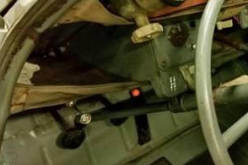

Mich würde ganz konkret mal interessieren, ob das (geteilte?) Pedalbodenblech incl. der Befestigung für das Gaspedal so korrekt sind. Unverbastelte Enten sind ja ziemlich rar,,,

bei meiner azu war am unteren rand der spritzwand eine blechschlaufe in die das gaspedal reingesteckt wurde.
schlecht beschrieben?
ebenfalls bei meiner 1974er 2cv4 blechschlaufe und gaspedal da reingehängt...

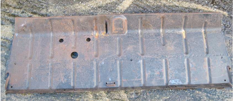

und so sieht ein originales Bodenblech aus, gefunden bei www.canalblog.com

Schaut für mich nach ausgebessertem unteren Teil aus, wobei das wegen Rost üblich ist. Unrestauriert wie beschrieben ist was anderes.
Das Bodenblech ist ja unten ein Hohlraum und erst ab der Teilung ein einfaches Blech.
Das Gaspedal ist korrekt an dieser Stelle befestigt.
Es war es in etwa so befestigt wie die Haube an der Karosserie, also Falz am Pedalboden und Falz am Gaspedal.
Das rutschte aber gerne seitlich raus und so hat man dann etwa Mitte der 60iger das Gaspedal unten einen mit einem Kunststoffteil mit einer Metallrolle am Boden verbunden, also eingeclipst. Das hielt dann besser.

„Das Gaspedal ist korrekt an dieser Stelle befestigt.“
Die Bestätigung, dass der Gaspedalsockel bei dieser „Mixazu“ korrekt sitzt, betrachte ich als Fake News. :-)
Der Sockel sitzt bei einem Originalfahrzeug auf dem waagerechten Bereich des Fußbodens und nicht auf der Schräge.
Erst ab März 66 -ab dem „Klickpedal“ -wandert der Sockel auf die Schräge.
Aber das ist ja viel später als die für diese Mixente in Frage kommenden Teile. Klar außerhalb der Selbstmordtürenzeit.

Ja, stimmt.
Das Pedal war ja länger.
