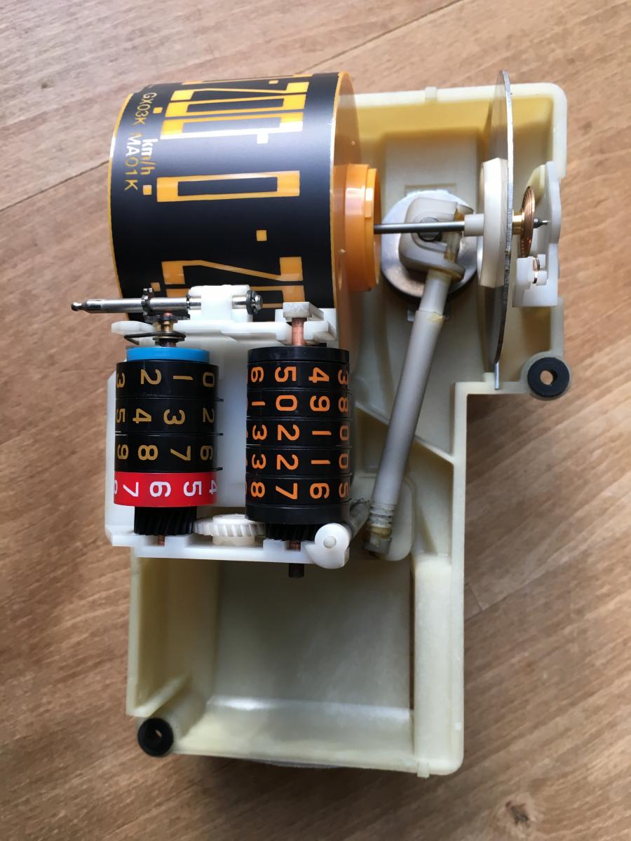

CX-Tachoantrieb

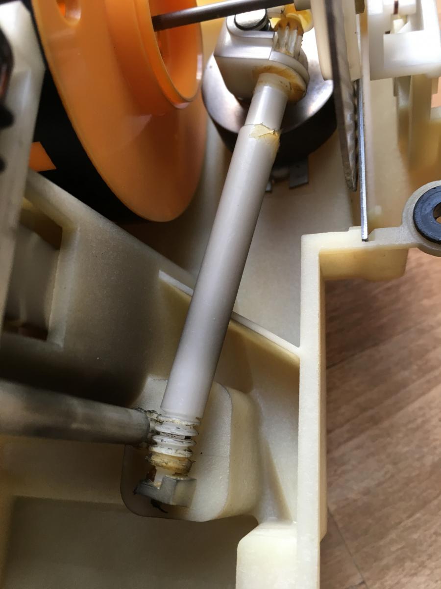

Welches Öl bzw. Fett nehmt ihr?
 Vaseline geht oder?
Vaseline und Balistol. Es muss halt etwas Säurefreies sein damit es das Plastik nicht angreift und am Besten nicht verharzt.
Silikonfett ?
Silikonfett oder Ballistol-Mehrzweckfett
Bearbeitet ( von soleil)
Hab Vaseline genommen, zumal ich die da hatte.
Tacho ist wieder drin. Keine Geräusche mehr :-)
