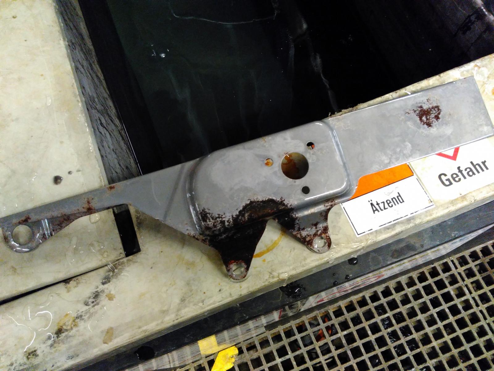

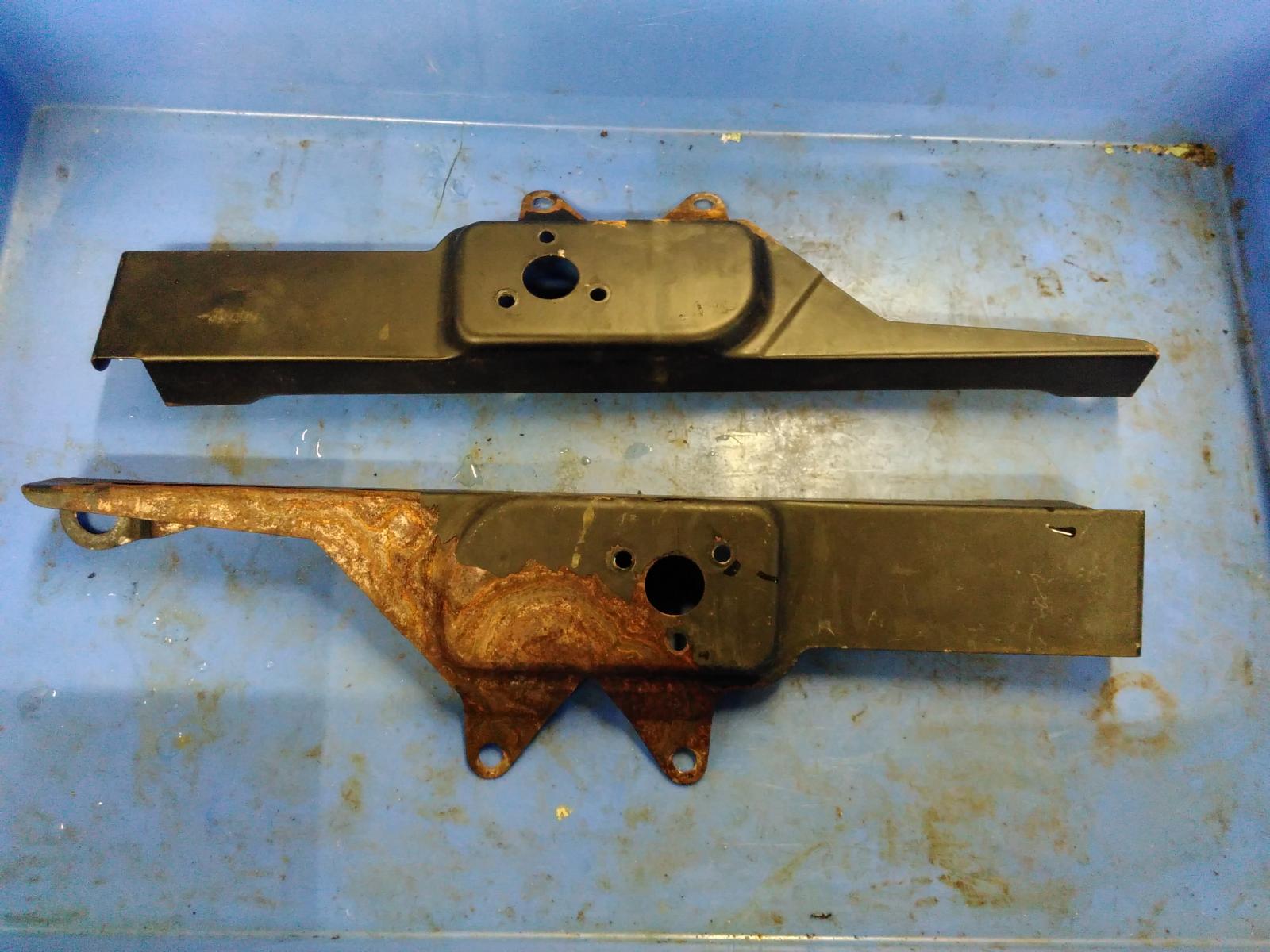

Hier mal Status-Bilder, wie die Teile vor und nach meinem ersten Säurebad aussahen:
IMG_20161125_091229.jpg.9c05baeecd77665d2917091ca397f5d3.jpgIMG_20161125_110659.jpg.44c89c83f273cf3d57b39d409a29aa25.jpg

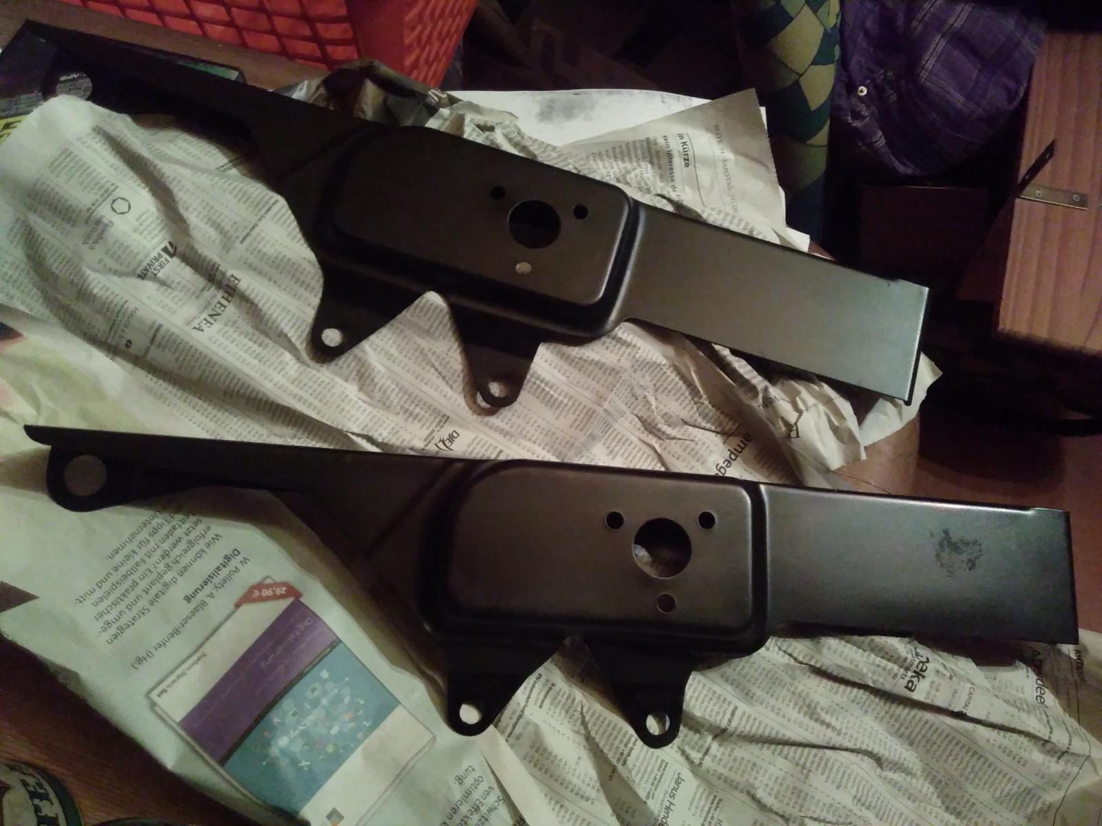

Heute die Teile beim Kollegen verzinkt und schwarzverchromt zurückbekommen.
Edel wie bei Royce Rolls (Du merkst es ist Fasching) :-)
Merk jetzt erst den Fehler. Heißt natürlich schwarzchromatiert....
Sehr schön geworden. Ganz offensichtlich beherrscht Dein Kollege den Prozess !
Ist der Selbe, der mir vor ca.7Jahren die argentinische Stoßstange neu verchromt hat, da war er noch Auszubildener. Er hat direkt nach der Ausbildung  seinen Galvanikermeister, oder wie es heute heißt, Oberflächenbeschichtermeister gemacht.
