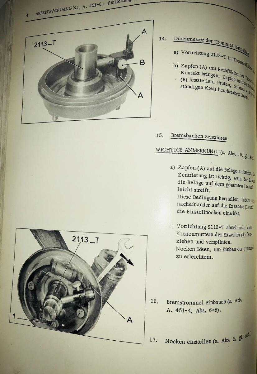

Nachdem wir jetzt schon richtig ins Detail gehen, bleibt noch eine Kleinigkeit offen.
Beim Drehen des Exzenters bewegt sich die Unterkante des Bremsbelags auf einer kleinen Kreisbahn. Rein grafisch gesehen schneidet dieser Kreis den großen Kreis des Innendurchmessers der Trommel 2 mal. Ein Schnittpunkt liegt ziemlich unten, der andere jeweils rechts/links etwas oberhalb davon.
Frage an Jozzo und die anderen Spezialisten: welcher der beiden Punkte ist beim Anlegen des Belags möglichst nahe an die Trommel anzustreben? Rein gefühlsmäßig bin ich für den unteren Punkt., also rechter Belag durch Linksdrehen des Exzenters, linker durch Rechtsdrehen. Oder gibt es anderweitige "Vorschriften"?
Das sagt das Handbuch...
Ich hab mir diese Frage nie stellen müssen.
Denn ich hatte damals als ich es noch oft gemacht hatte ein Spezialwerkzeug.
Das habe ich zuerst auf den Trommeldurchmesser eingestellt und das war dann das Maß für die Backen.
Einfach nur einstellen dass es rund ist ist zuwenig ...es muß zur Trommel passen.
Richtig ist es wenn das Werkzeug beim Drehen so knapp an den Backen ist dass die Fühlerlehre 0,1 unten und 0,25 oben beim Drehen zwischen Werkzeug und Backen überall genau durchpasst, wie ich gerade im Ami 6 Handbuch nachgelesen habe.
2Cv6 war dann schon vereinfacht. Überall leicht streifen, wie im Scan von Le Fourgon ersichtlich.
Bearbeitet ( von jozzo_)

Hm, ich glaube die Übereinstimmung der Excenterstellung hat eher etwas mit dem Anlenkpunkt am Radbremszylinder zu tun.
Theoretisch ergibt sich die Stellung der Exzenter ganz automatisch, wenn Bremstrommel und Bremsbelag an der Grenzfläche den gleichen Radius aufweisen. Das ist aber eigentlich nur beim Neuwagen der Fall, da die Trommel dem Verschleiß unterliegt. Die Beläge natürlich auch, aber die werden ja regelmäßig durch Neuteile ersetzt.
Wie jozzo schon (relativ beiläufig) erwähnte, ist es ganz wichtig, zunächst die Trommel zu vermessen und das Maß auf den Belagradius zu übertragen! Siehe Werkzeug 2113 T oben im Scan.
Theoretisch ist nämlich irgendwann der Radius der Trommel größer als der Radius der Bremsbeläge, der Radius des Belagträgers bleibt ja gleich. Es ergibt sich ein Spiel.
Da die Trommel ja weiterhin rund ist, besteht jetzt die Möglichkeit, den vorderen Belag z. B. nach oben auszurichten und den hinteren nach unten. Das Einstellinstrument 2113 T würde dennoch eine korrekte Einstellung suggerieren, aber die Angriffspunkte am Radbremszylinder wären für beide Belagträger unterschiedlich hoch und damit im Hebelarm verschieden. Die Folge wäre eine unterschiedliche Krafteinwirkung, so dass vorderer und hinterer Bremsbelag unterschiedlich stark an die Trommel gepreßt würden. Betrachtet man jetzt noch rechtes und linkes Rad, dann kann man sich vorstellen, dass in ungünstiger Verkettung unterschiedliche Bremsleistung die Folge wäre. Wenn alle Exzenter gleich ausgerichtet sind, kann das nicht passieren.

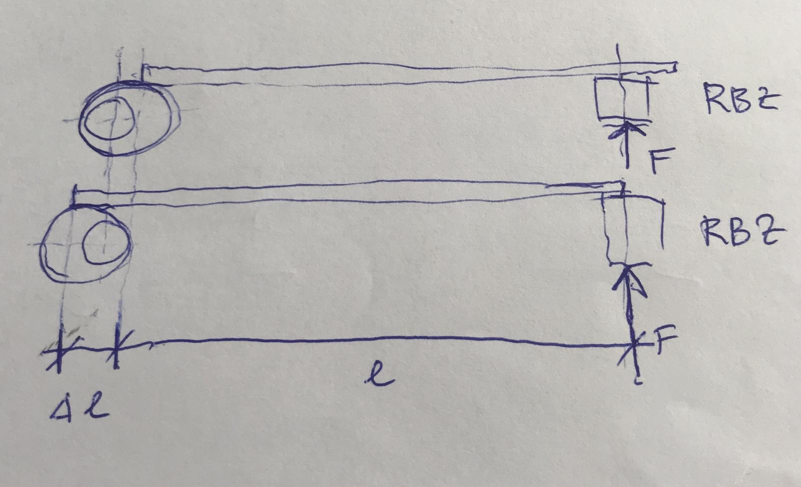

vor 10 Stunden, der_Glufy sagte:
Da die Kraft der Hydraulik immer am gleichen Punkt des Bremsbackens angreift, gibt es doch immer den gleichen Hebel....
Hab mich da nicht präzise genug ausgedrückt, dafür dazu ein Bildchen:
Ich bin kein großer Künstler und die Zeichnung degradiert den Belag von Krümmung zur Geraden.  Aber ich hoffe es wird klar. Im Prinzip ist das so, als ob du auf ner Kinderwippe ein Stück nach hinten rutschst, die Gewalt durch die Verlängerung des Hebels „l“ wird größer.
Wenn man die Exzenter weg lässt,  oder mangels  Einstellmöglichkeit die Exzenter einfach alle nur gleich positioniert,  hat man eben eine stinknormale Trommelbremse, wie sie bei anderen Fahrzeugen auch eingebaut ist.  Bei Erneuerung der Beläge greifen die Beläge irgendwo an der Trommel an, und schleifen sich dann entsprechend dem Radius der Trommel auf die Trommel ein -  was im Prinzip mit einer geringeren Leistung der Bremse und mit einem höhren Verschleiß der  Komponenten verbunden ist.
Die Ingenieure bei Citroen  haben eben - wieder mal - und das hat ihnen ja auch letztenendes das Genick gebrochen - konstruktiv keinerlei Mühen gescheut, diese Angelegenheit zu optimieren, um den Belag bestmöglich an die Trommel  anzupassen.  Weshalb Citroën Bremsen ja auch immer zu den  Besten ihrer Fahrzeugklasse gehörten.  Bei den Fahrleistungen und dem Gewicht der Ente ist diese Optimierung möglicherweise (?! möglicherweise aber auch nicht...)  vernachlässigbar, insbesondere hinten. Aber das Prinzip ist ja genial,  und wenn man die entsprechenden Einstellwerkzeuge hat, und alles gängig ist, auch schnell erledigt.
Was man eben nur nicht darf, ist die Exzenter total verstellen,  denn dann gibt sich oben beschriebener Nachteil der ungleichen Bremsleistung.

LeFourgon, bitte schau Dir doch einen Bremsbacken nochmal genau an.
Der Drehpunkt, da sind wir uns einig, liegt in der Mitte des Lochs. Der Punkt, wo die Kraft wirkt, ist aber ebenfalls ein definierter Punkt, nämlich der höchste Punkt des ballig geformten Backenendes. Der rutscht zwar auf dem Kolben hin und her, ändert aber nichts am Hebelweg.
So dumm sind die gängigen Bremsen bei anderen Autos auch nicht. Die Backen sind üblicherweise in der Rad-/Trommelebene schwimmend selbstzentrierend, d.h. sie finden von allein den Ort wo sie optimal flächendeckend anliegen.
Richtig, wer später bremst ist länger schnell, aber wer dank gutem Fahrwerk gar nicht bremsen muß, der ist noch schneller :-)).
