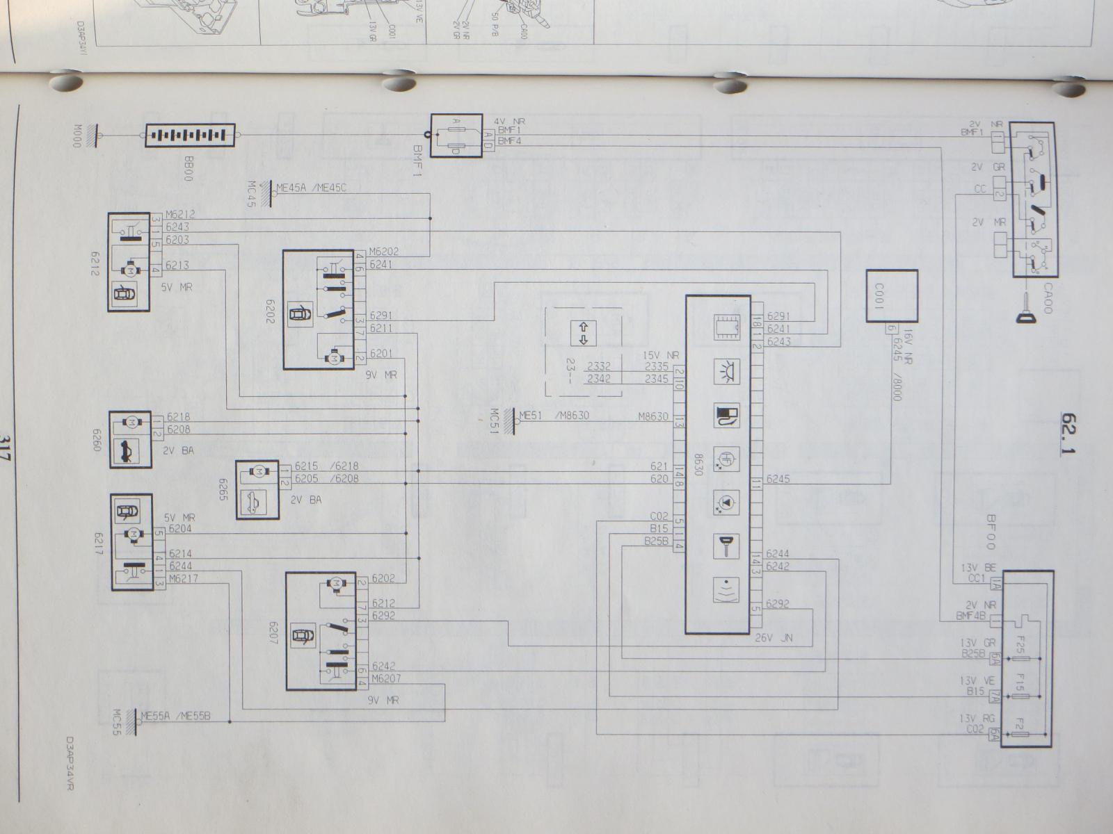

Von der Sache her gibt es ja positiv gesteuerte Anlagen, dann welche, die das über Masse machen und noch diverses andere. Wer kennt sich da aus? Von der Sache her wäre mir auch schon die entsprechende Seite des Schaltplans als Scan sehr hilfreich.

hier der passende Teil des Schaltplans. RF-Empfänger und ZV-Steuerung sind im Texton (8630) vereint. Es wird nicht ganz leicht, da mit einer Nachrüst-ZV zwischen zu kommen. Vielleicht kannst Du das Signal vom Tür-Pin v.l. verwenden.
