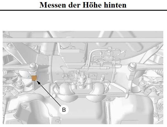

Ich war völlig falsch. Ich meinte der Messpunkt wäre am Achsschenkel. Dieser ist aber an der "Traverse". large.Punkt.JPG.35eb8dd899905627d1b23bedfb4c2d8b.JPG

Zuerst mal solltest Du die Sollwerte für dein Auto wissen und nicht für meines. Es kann zwar sein, dass sie identisch sind, es muss aber nicht. Dann musst Du erst mal händisch die realen Höhen messen und die Eingabewerte errechnen. Vorher brauchst Du die Diagnosestation nicht anzuschließen.
Alles wird grundsätzlich in Normalstellung gemessen und ausgelesen. Die Werte, die sich in einer anderen Höheneinstellung auslesen und messen lassen, sind für die Einstellung der Bodenfreiheit irrelevant. Allenfalls können die bei der Diagnose der Höhengeber von Bedeutung sein.

Aber wie soll das Steuergerät wissen, wie weit der Fahrschemel vom Boden entfernt ist? Und diese Höhe kannst auch nicht vom Schreibtisch aus messen. Es bleiben also nur zwei Möglichkeiten: Machen lassen oder Bühne / Grube finden
Und was deine Sollwerte angeht: Bei Service Citroen registrieren, per Kreditkarte (ich glaube es sind mittlerweile) 7 Euro für eine Stunde zahlen und ausdrucken was Du brauchst.

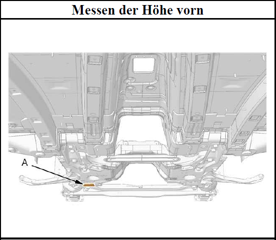

Über die Auswahl "Reparatur" kann man "Höhenwerte" für jedes Rad pro Achse eingeben, welche am Fahrzeug gemessen und nach der vorangestellten Formel berechnet werden müssen. Vorderachse: 320 - (Radradius - Höhe); Hinterachse 212 - (Radradius - Höhe). Die Höhenmesspunkte sind für vorn und hinten definiert:
large.5a85a41ded868_hhevorn.PNG.fbd32189230d5fb7aa1a91805e2db91e.PNGlarge.Punkt.JPG.35eb8dd899905627d1b23bedfb4c2d8b.JPG
Ob die hier genannten Werte für Vorder- bzw. Hinterachse 160 bzw. 106 für alle C5 gelten weiß ich nicht. Genauso wenig weiß ich ob und wie dadurch eine "Tieferlegung" erfolgen könnte.
