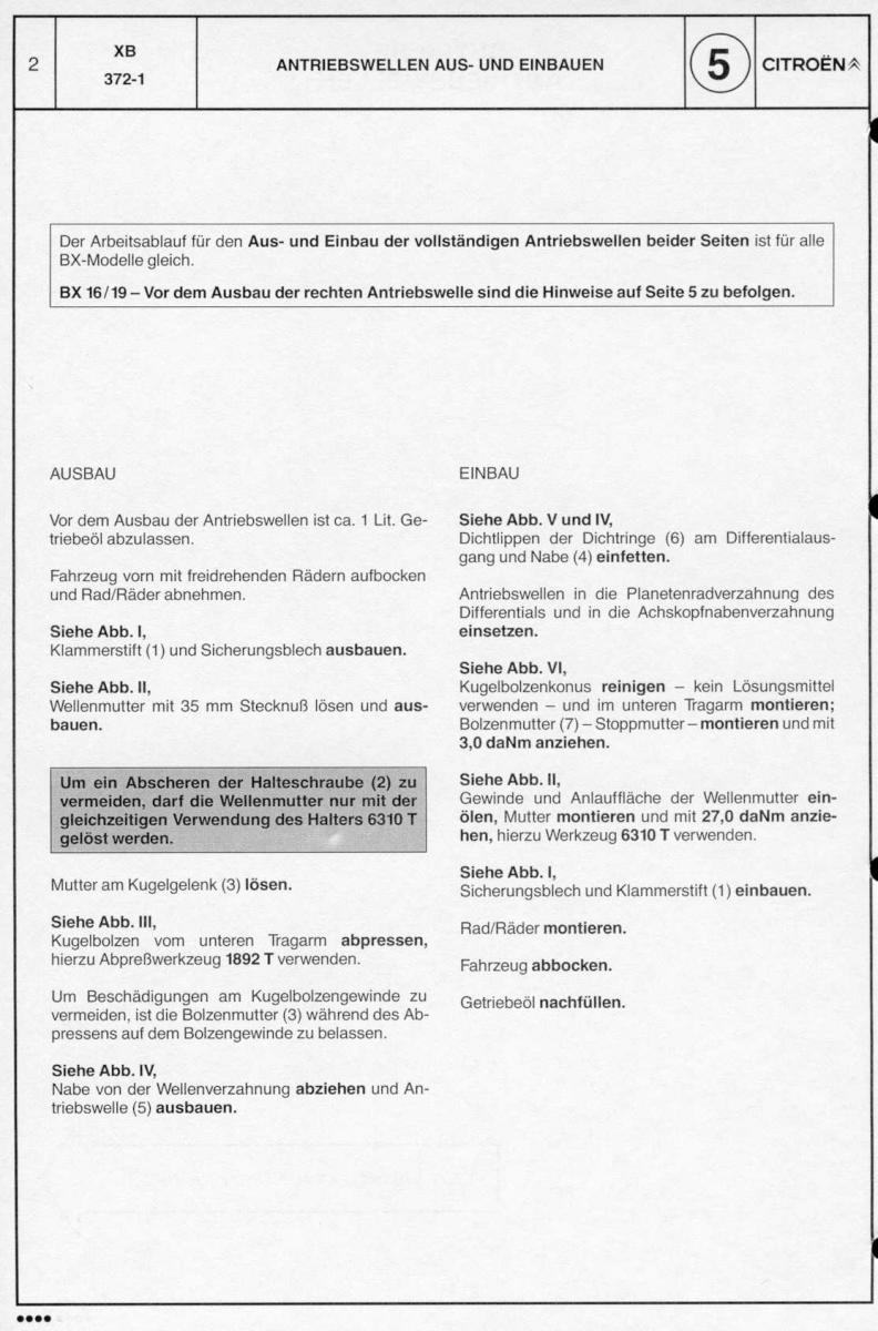

Kann mir jemand sagen wie der Anzugsdrehmoment der Mutter an der Achswelle ist.

Für den BX gibt Citroën 270 Nm vor:
450 Nm (45 kgm) bei C25, J5 und Ducato
