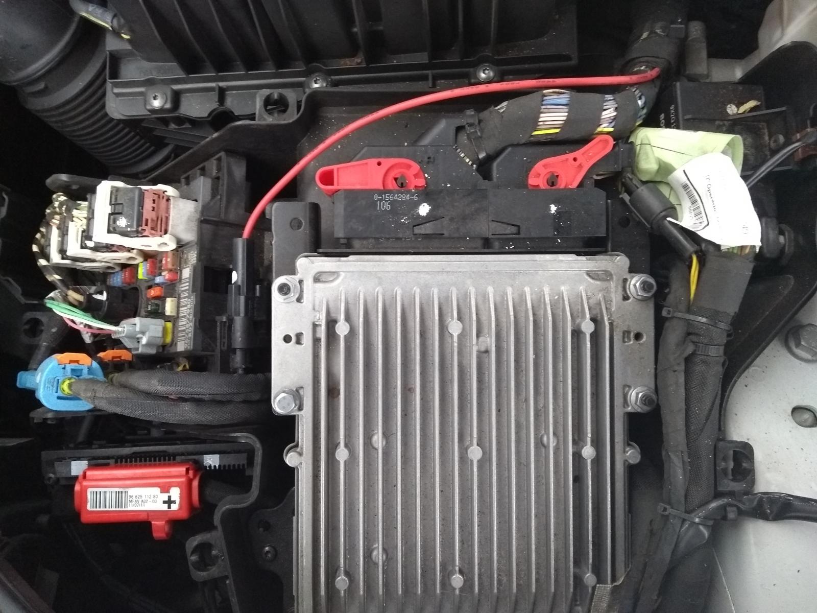

Die Sicherung für die SH kenne ich nur als "fliegend" eingebauten einzelnen Sicherungshalter mit Schutzkappe. Bei meinem C5 ist dieser Sicherungshalter rechts neben dem roten Starthilfeanschluss am Kotflügel angebracht. Darunter ist ja auch die SH eingebaut.
Im Kotflügel unter der Motorschaltbox ist eine Durchführung, durch die die Elektrik der SH gelegt ist. Von da kommen/gehen normalerweise die Leitungen der SH-Sicherung.

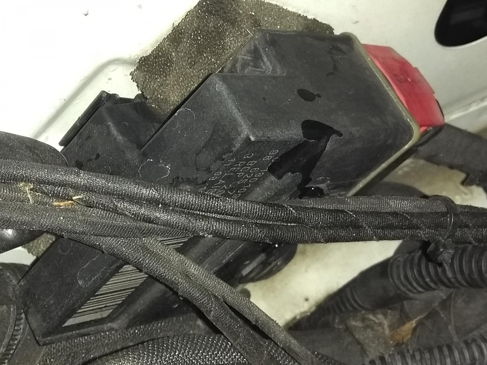

Neben dem roten Starthilfeanschluss sehe ich etwas tiefer am Kotflügel diesen Kasten:
Das müsste ein Relaiskasten (3 Relais, Sicherungen) für die Beleuchtung sein.
Die Sicherungsplatinen im Motorraum und auch an der BSI im Innenraum haben keinen festen Steckplatz für die Zusatzheizung, deshalb wird das ein einzelner Sicherungshalter sein, der irgendwo in der Nähe der SH festgemacht ist.
Bearbeitet ( von Dieseltourer)
