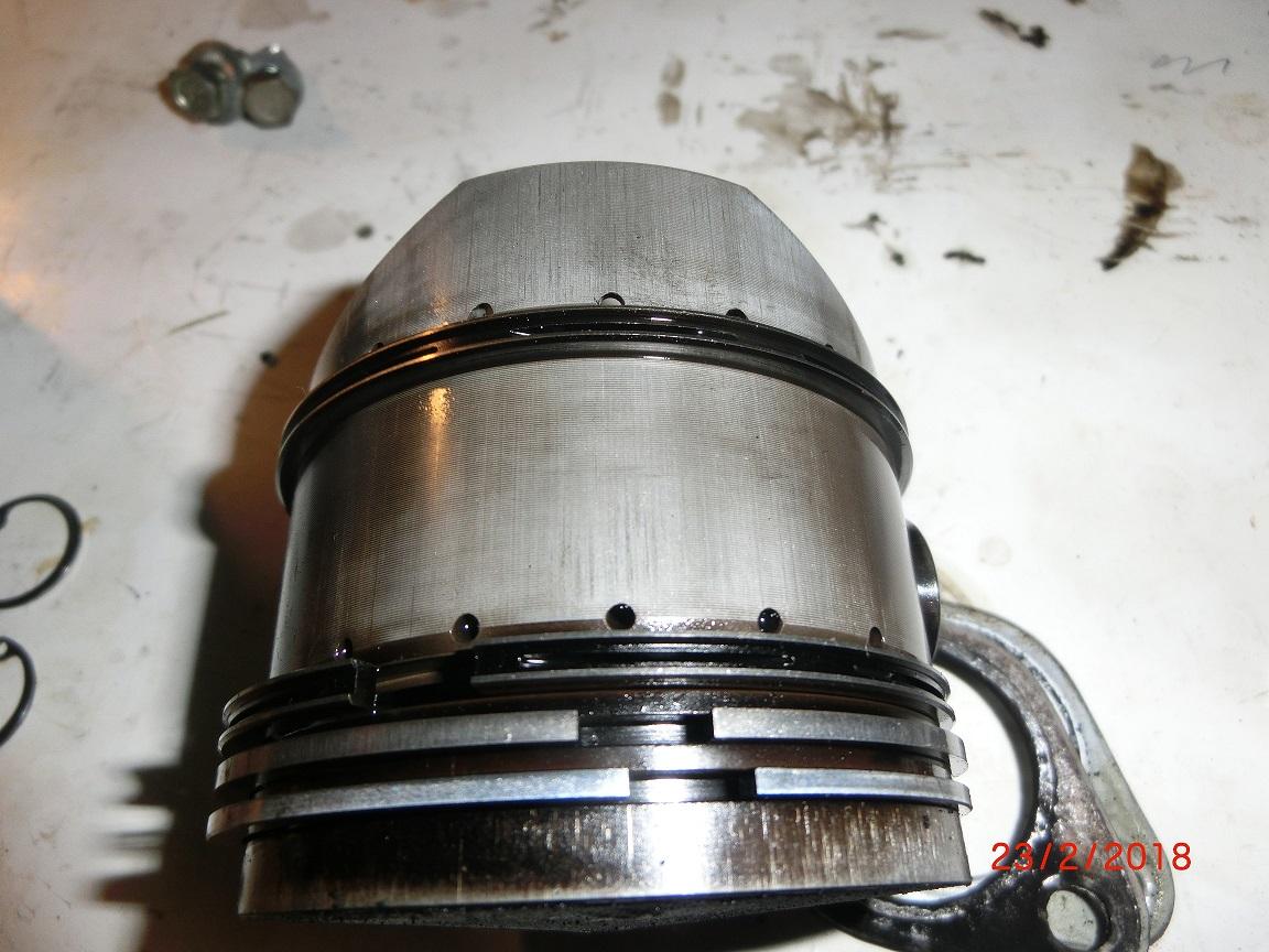

Diese Erfahrung habe ich heute bei einem Kundenfahrzeug gemacht.
Im Frühjahr 2017 hab ich den Motor mit Neuteilen überholt und den Reprosatz in die 1955er AZ eingebaut.
Der Kunde hat bis Herbst 2017  ca. 2000km (zweitausend) gefahren.
Die AZ hatte Leistung, aber einen Ölverbrauch von 0,5l auf 200km.
Heute haben wir den Motor zerlegt. Das Ergebnis war sehr ernüchternd.

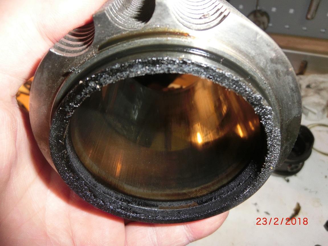

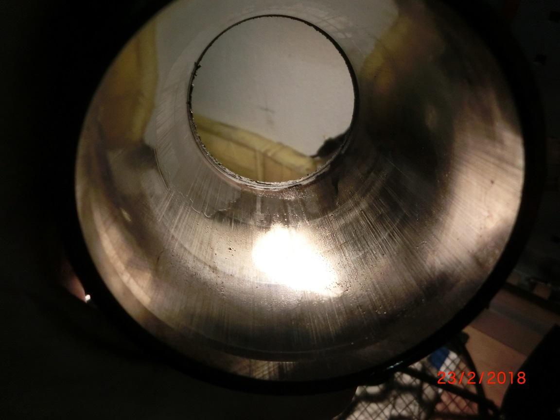

Öl stand oberhalb der Kolben, Kolben und Laufbuchsen waren übersät mit Riefen,

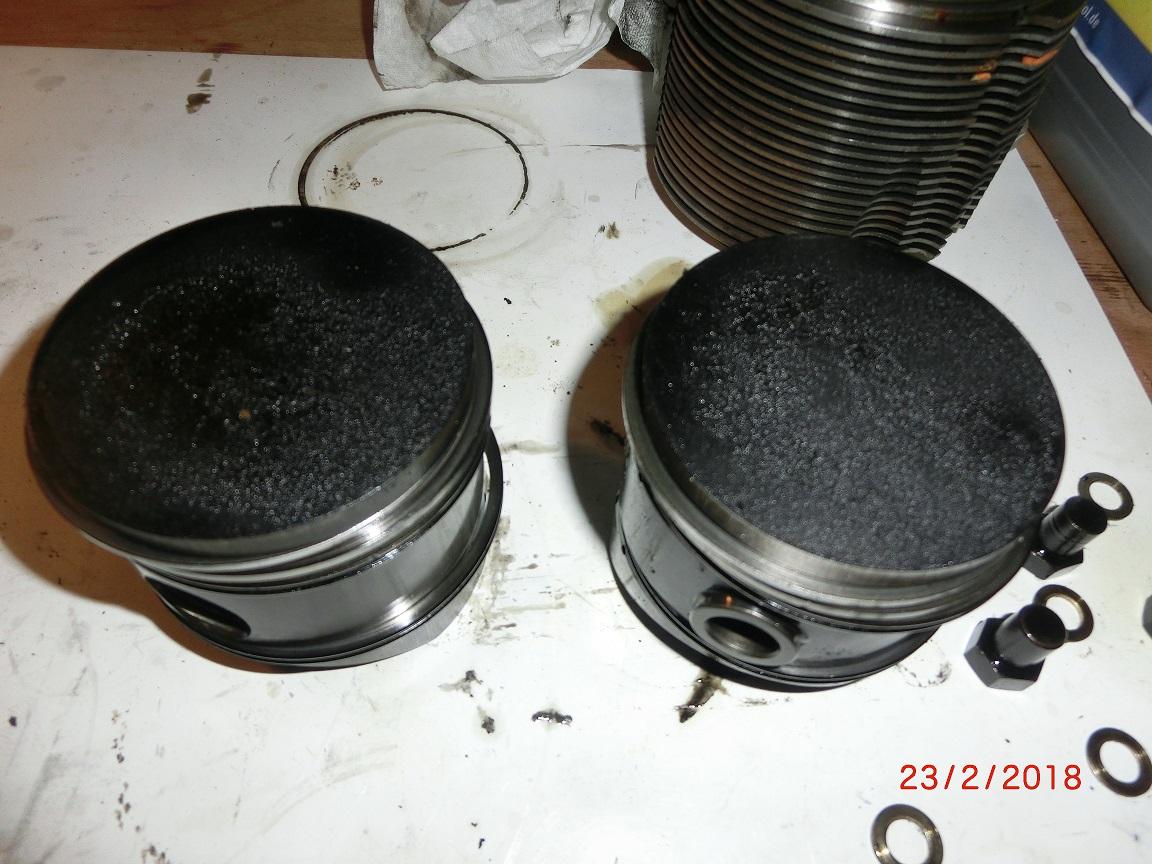

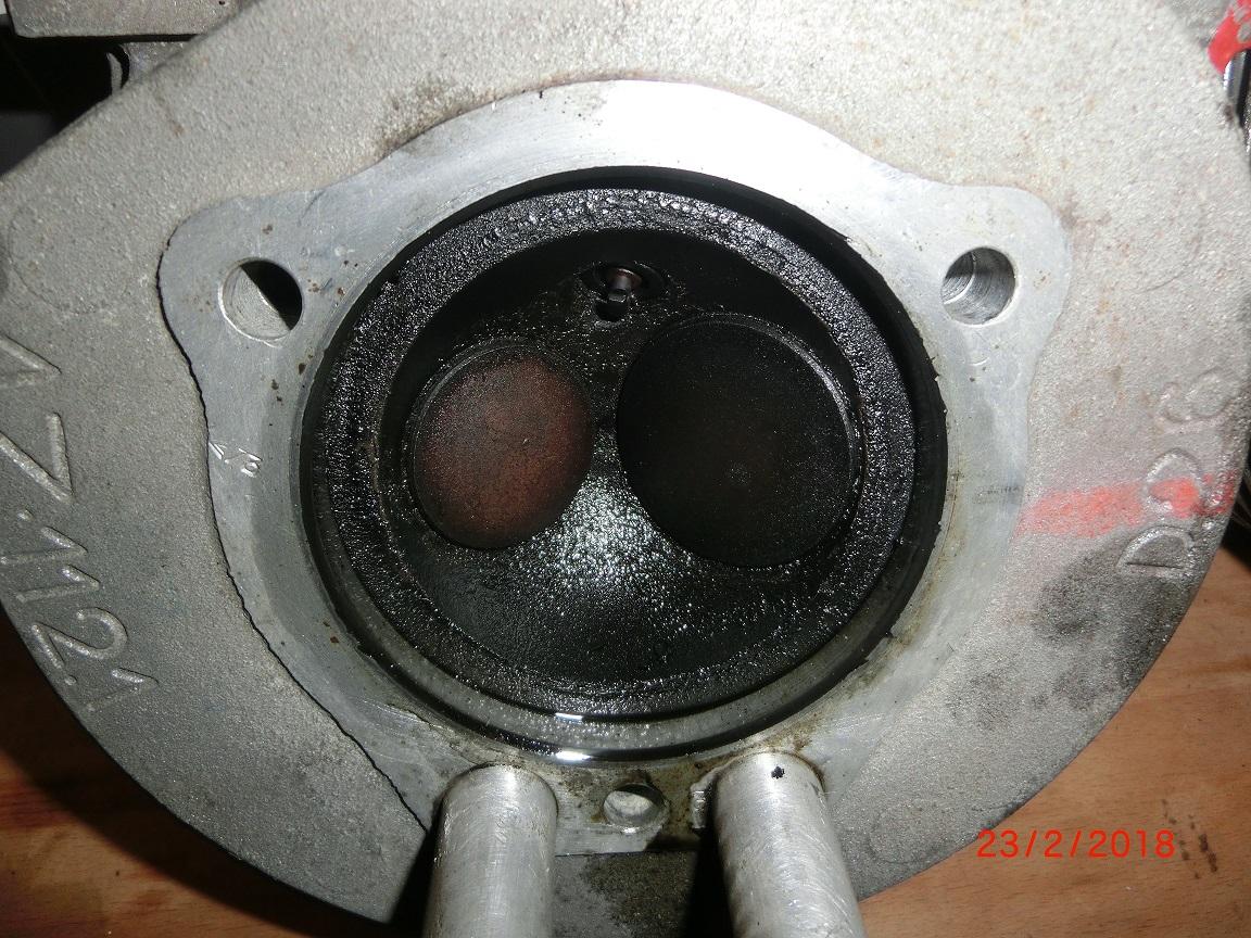

Die Laufbuchse hat nicht am Zylinderkopf abgedichtet, Kolben, Ventile und Zylinderkopf hatten jede Menge Ölkohleablagerungen.
Bei dem Preis sollte man doch Qualität erwarten können, anscheinend ist es aber wie so oft mit Reproteilen (Schund)

Warum zeichnet sich denn der Bund der Zylinderbüchse nicht an oberen Plan/ Dichtfläche im Kopf ab. Das Tragbild ist Verdächtig.  Da sieht es anhand der Ölkohle so aus, alsob kein Kontakt bestanden hat.

Das Öl muss nicht unbedingt an den Ringen vorbeigekommen sein. Meist oder eigentlich immer sind die Ventilführungen bei den 12ern jenseits der Verschleißgrenze, wenn nicht überholt wurde. Es gibt nunmal keine Schaftdichtungen. Wenn der Motor zum Beispiel viel im Teillast und Leerlauf läuft liegt vor dem Einlassventil ein hoher Unterdruck an. Dieser Unterdruck saugt das Öl durch den Schaft wie eine Art Strohhalm. Wenn ich mit meiner 12ps an der Ampel längere Zeit stehe gibt es auf Grund dessenb immer ein kleines Wölkchen beim anfahren.

Für 2000 km sind die Schleifspuren im Zylinder indiskutabel,  die Stellung der Kolbenringe gefällt mir gar nicht,Tragbild im Kopf stimme ich Tim zu.
Hab ich auch geschrieben, daß die Laufbuchse nicht am Kopf angelegen hat
die Kolbenringe waren schon richtig eingebaut, nach dem Ausbau hab ich mir die Kolben und Ringe angesehen und mit der Hand gedreht

Sind die Kolbenringe mit TOP gekennzeichnet?
Fehlt dem Ölschmierung eventuell ein daruntergehöriger Federring?
Bearbeitet ( von Ehrwuerden)
vor 17 Stunden, Ehrwuerden sagte:
Der obere Kompressionsring scheint mir wegen seiner Farbe hartverchromt zu sein. (Dass das nicht gutgeht weiss jeder, der schonmal Visakolben samt deren originaler Kolbenringe in einem aufgebohrten Zylinder montiert hat.)
Also ich nicht, kenne das genau andersrum.
Die Visa-Kolbenringe verschleißen schnell weil sie nicht beschichtet ( z.B. hartverchromt) sind, weil das bei Nikasil-Zylindern wegen der hervorragenden Laufeigenschaften nicht nötig ist.
Gerade bei Grauguss-Zylindern benötigen die Ringe wegen der schlechten Notlaufeigenschaften eine Beschichtung.
Übrigens, Du mußt Adleraugen haben, bei solch verschlissenen Ringen noch eine Chromschicht zu erkennen ;-)

vor 21 Stunden, Ehrwuerden sagte:
Mit Überhitzung hat die Farbe der Kolbenringe hier ganz sicher nichts zu tun, sonst würden die Kolbenkanten anders aussehen.
Mich würde aber wirklich interessieren, warum die Fase der oberen Ringe nach oben schaut.
Ich meine die Anlassfarben der Ringe und nicht die Schmelztemperatur von Alu
Was verstehst Du unter Fase nach oben? Sowas:
