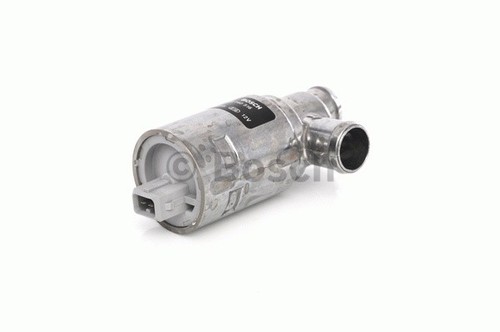

Ich meinte das Ventil, so wie das hier:095230016079057-1.jpg
Ich würde den Kontakt mal überprüfen. Beim BX habe ich das allerdings noch nicht gemacht. Ich kenne das von
meinem 945er Volvo. Da sieht der Steller aber anders aus, nämlich wie beim BX GTi 16V:
Ich hatte Probleme mit dem Leerlauf. Der steig manchmal bis 3000u/min an. Am Ende lag es daran, dass das Ventil klemmte. Ich hatte das volle Programm Luftansaugung, Gasrolle, Drosselklappe(nschalter) durch. Den Leerlaufsteller hatte ich mir nicht sorgfältig genug angeschaut. Deshalb hat Bernd schon recht.
