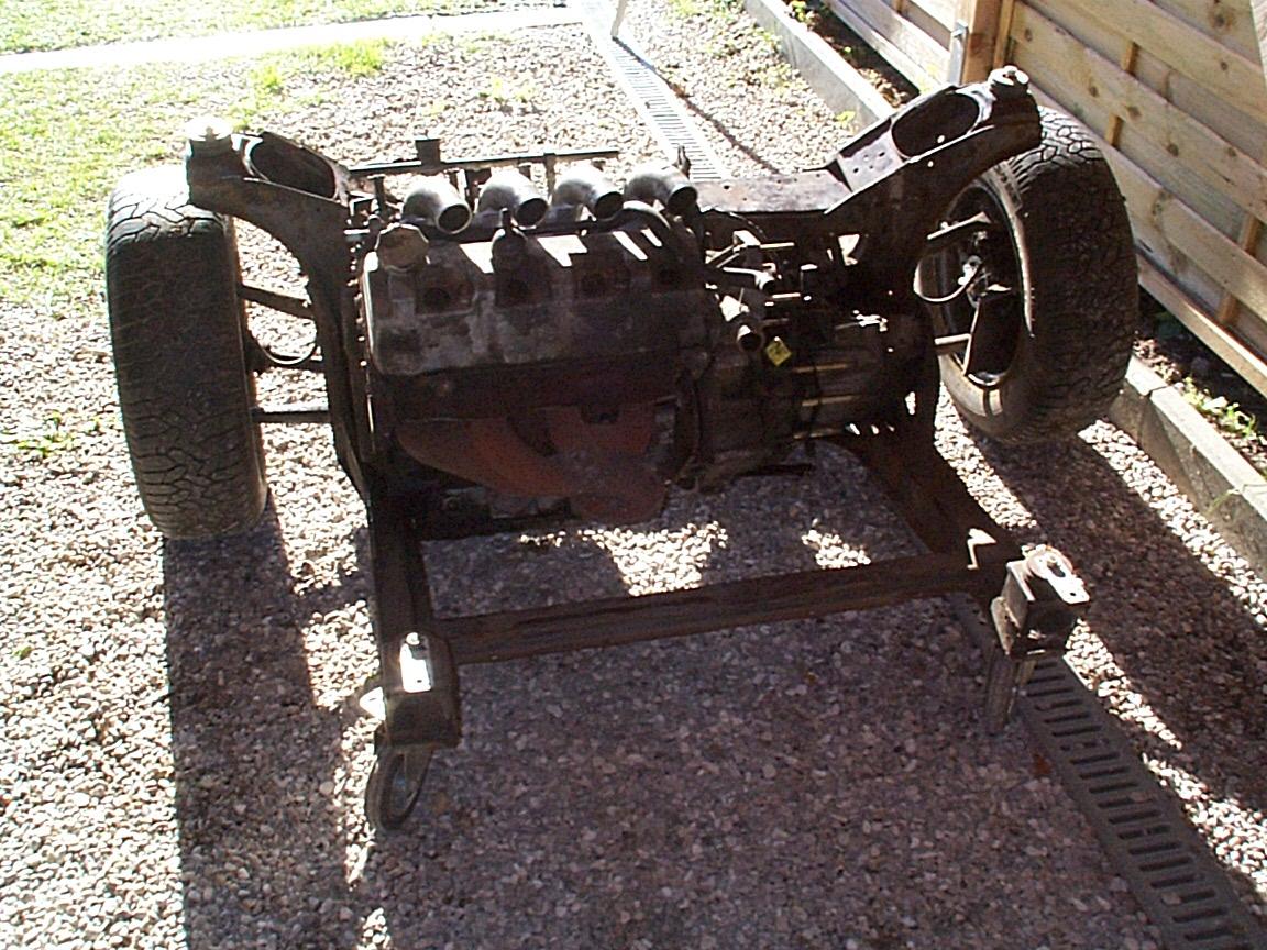

Tausch M25/668 gegen M25/659?
ich habe noch einen Motor mit Getriebe vom GTi mit Kat. Kann bzw. will den jemand im Tausch gegen einen ohne Kat. haben? Der Motor wurde 2002 bei ~135.000 km durch einen jüngeren ersetzt. Der Tausch müsste allerdings hier oben in OH erfolgen. Ein paar Original-Kat. habe ich auch noch.
Gruß, Rainer

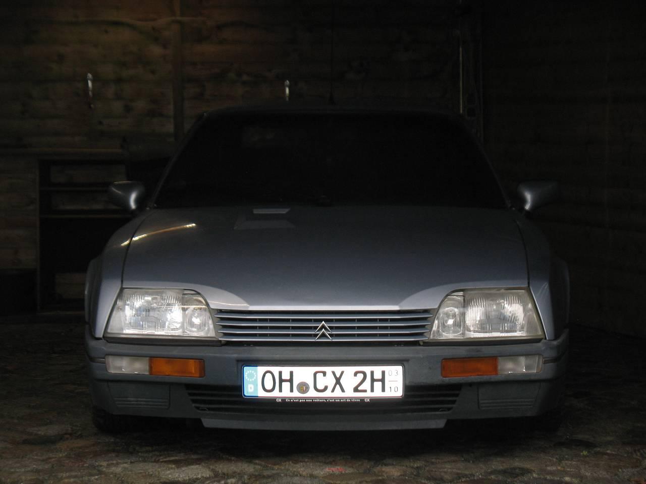

soooooooooooo, und jetzt kehren wir zur Ausgangsfrage zurück :D. Im CX 2 H ist ein 659. Der 668 hängt in meinem Rollator. Für den hätte ich gern einen 659 zum Tauschen, damit ich eben nichts weiter umbauen muss. Ist das für jemanden interessant?
Trotzdem waren auch die nicht unbedingt zielführenden Beiträge interessant.
Gruß und Dank
Rainer
