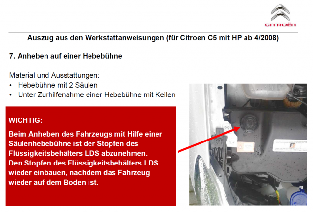

vor 16 Stunden, jens-thomas sagte:
Steht jedenfalls so in den Werkstattunterlagen. Mit oder ohne Rad ab ist da egal.
Gruß Jens
Das - und nichts anderes! - steht darüber in den Werkstattanweisungen:
medium.5a4b7512ebebb_Werkstattanweisungz

Selbstverständlich wird niemand daran gehindert, es bewusst und vorsätzlich anders als vom Hersteller vorgeschrieben zu machen.
