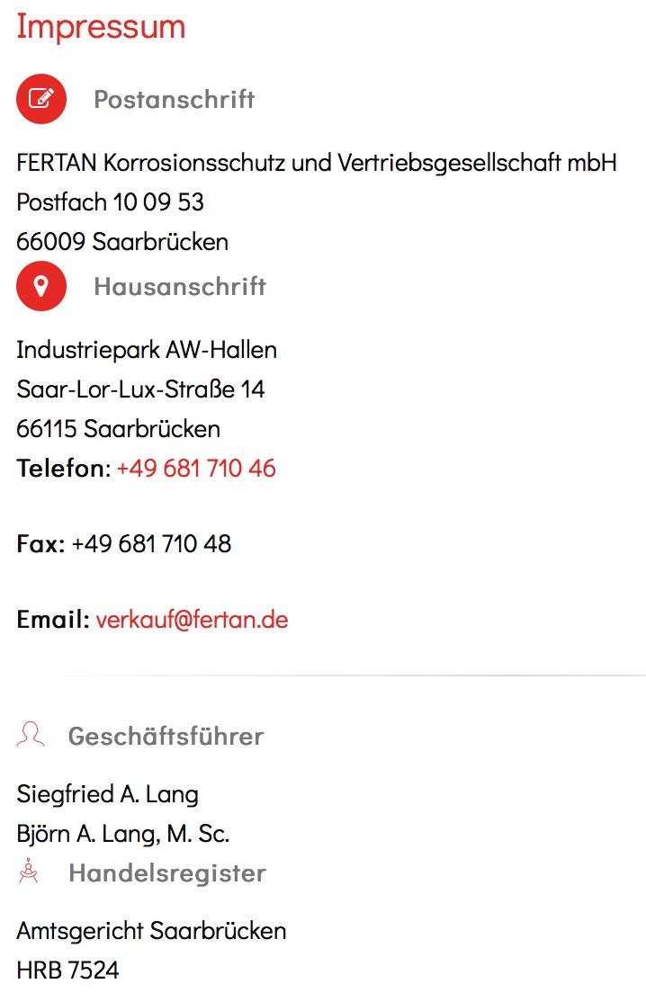

mir erschließt sich nicht so ganz der Sinn dieses Beitrags da es sich zudem um den ersten Beitrag des Threaderstellers handelt. Es ist ja eigentlich nur eine Feststellung. Dort hätte auch stehen können "Der CX ist ein schönes Auto".
Oder soll das eine verkappte Werbung für die Firma Fertan sein? Wenn ja denke ich nicht, dass das hier so unbedingt gewünscht ist. Aber vielleicht klärt man uns hier ja noch auf, was die wirkliche Intention des Beitrages ist...

...neues Mitglied, nur ein Beitrag, der wie ein Werbespot anmutet. Ist wohl eher gezieltes Guerilla Marketing.  Auf der anderen Seite auch wieder so offensichtlich schlecht gemacht, dass er vielleicht sogar doch authentisch sein könnte ? So was wird heute doch viel subtiler gemacht. Fragen über Fragen.
Gibt´s Dich wirklich, Siegfried, und wenn ja,für welche Agentur arbeitest Du ;-)

Vermutlich etwas unbedarfte Marketingmaßnahme in Eigeninitiative...
vor 16 Minuten, Philipp sagte:
bingo :D
danke Pilipp, da lag ich also völlig richtig. Das ist für mich neben der mangelnden Wirkung von Fertan und dem gleichzeitig unverschämten Preis wiederum ein Grund, es weiterhin nicht zu nutzen. Die weiter oben angesprochene Salzsäure geht, bewährt hat sich auch 25%ge Phosphorsäure. Das geht ebenfalls wunderbar und man kann fast zugucken, wie der Rost verschwindet.
Tut mir Leid, wer so plump Werbung schaltet, das zudem vermutlich ohne Zustimmung des Betreibers der Webseite, der muss es schon verdammt nötig haben oder eine Webeabteilung besitzen, die noch sehr viel dazu lernen muss...
Von daher: Nimmst Du Fertan ist dein Geld vertan... :D
