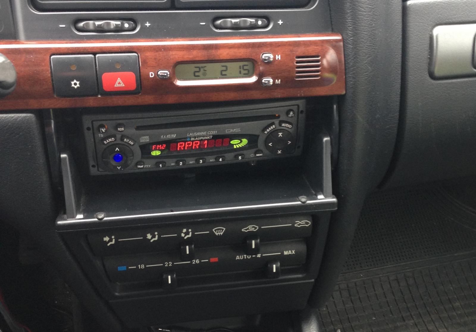

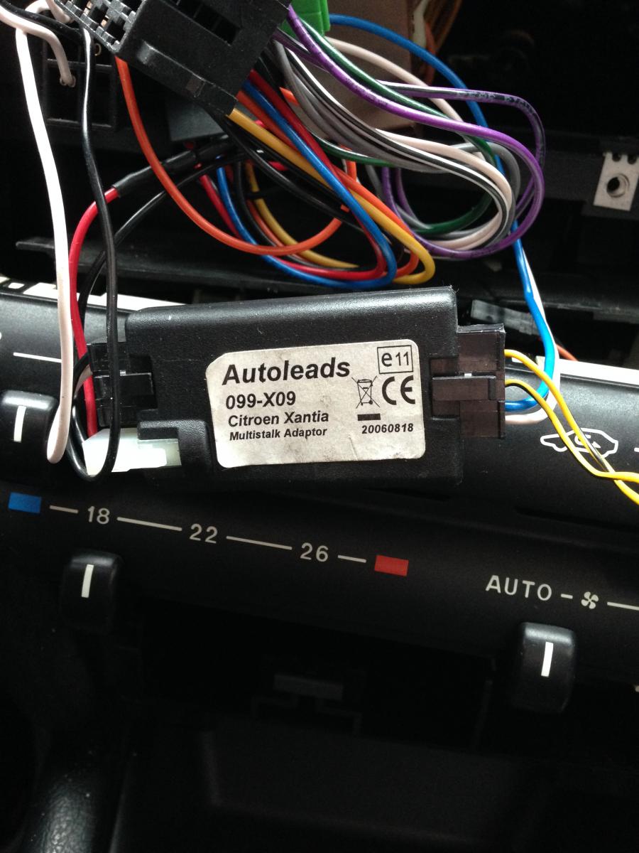

Hey ich habe in meinem Xantia X2, 2,1 TD das Radio :
Blaupunkt - Lausanne CD 31 und diesen Adapter von Autoleads 099-X09 eingebaut.
Habe einen gebrauchten Blaupunkt Alicante MP 36 gekauft und da war der Adapter dabei und laut Verkäufer lief das System vorher ebenfalls in seinem Xantia.
Wie gesagt, mit dem Adapter kann ich meinen Blaupunkt bedienen. Der Blaupunkt Alicante MP 36 schmückt das Regal dafür habe ich keine Verwendung.
Hier die Bilder von meinem :

Den Adapter habe ich in der Bucht gefunden, allerdings nicht in deutsch. Ob der funzt ? Kostet in € 44,21.
https://www.ebay.it/itm/PC99-X09-Steering-Wheel-Stalk-Adaptor-For-CITROEN-Xantia/270424065758?hash=item3ef687c6de:g:kAEAAOxyVaBSsbwM
Vielleicht hilft das weiter, ein Original Adapter ist selten zu bekommen.
Mit diesem Adapter gibt´s einen morz Kabelsalat hinter Radio, ist nicht einfach aber mit etwas Geduld, Gefühl und etwas SANFTER Gewalt passt alles rein.
