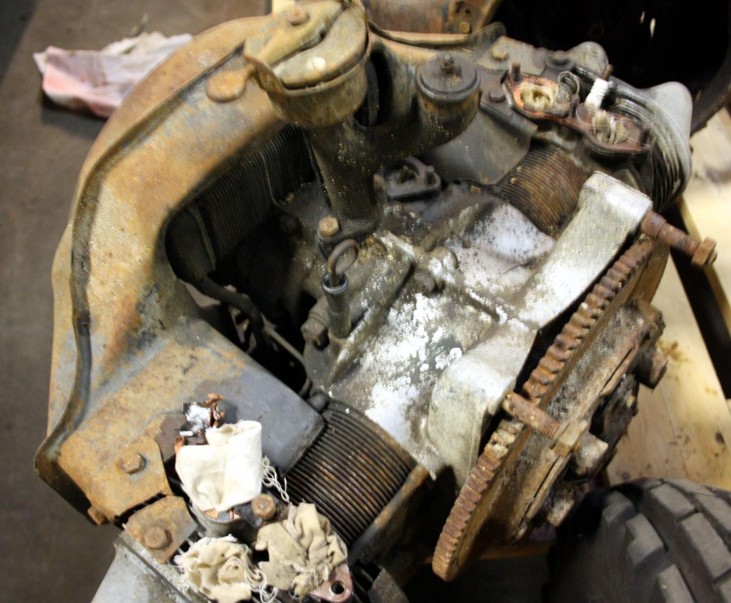

Der 375er Motor in schlechtem Zustand aber mit Lima und original Benzinpumpe
Man sollte immer die Spinne abnehmen und aussaugen:rolleyes:....

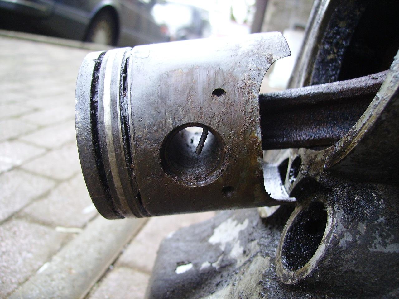

Die restlichen Motorenteile sind wie immer in schlechtem Zustand.
Kolben und zylinder sind vermutlich nichtmehr brauchbar, wobei auch das Auslegungssache ist. Die Kurbelwelle weist beidseitig starkes radiales Pleuellagerspeil auf.

Nachdem ich Kolben und Zylinder mit dem Abzieher und einer 46er- Nuss als Druckstück voneinander getrennt hatte
Deja Vu.....Exakt so habe ich es gestern gemacht
Ich habe schonmal Führungen interessehalber ausgepresst. Es war nicht sehr viel Kraft nötig. Daher glaube ich man kann sie einpressen bei indentischer Temperatur. Bei Temperaturunterschied gehts vermutlich leichter. Man hat aber nur wenig Zeit, da sich die Temperatur rasch angleicht wenn Fläche zu Fläche groß ist.

Bei meinem 375ccm Motor war es auch fast nicht anders. Hatte auch länger gestanden und war fest.
Wir haben die Kolben mit viel Rostlöser, Zeit und klopfen mit Rundholz aus den Buchsen bekommen.

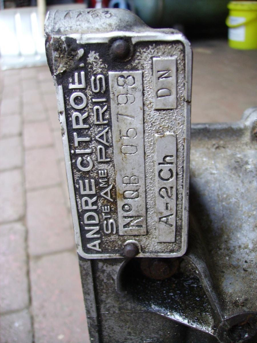

Außerdem wäre interessant welche Motornummer auf der Plakette eingeschlagen ist.
Bei meinem Motor ist es QB, Hab noch einen Motor mit QE, bei welcher die gleiche Lima wie bei Dir drin war.
Diese Lima gab es ja nur von 11/1952 - 02/1954
