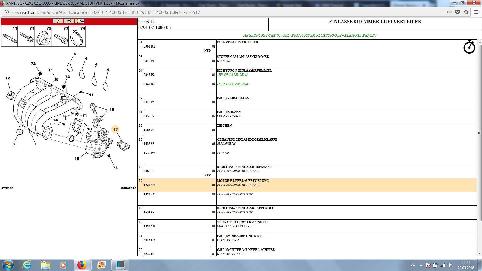

Und was zum Henker ist ein Leerlaufsteller ??? Und wo befindet sich der ?  Ich will ja nicht dumm sterben ... :P

und wo genau der sitzt? keine Ahnung! Irgendwo am Ansaugtrakt! Zumindest weißt jetzt wie das Teil ausschaut ;)

Werde ich mal probieren, danke . Wo sitzt das Mistteil denn ? Im Ansaugtrakt ?  Ist ja elektromechanisch, evtl kann man das ja wieder gangbar machen falls das klemmen sollte ... :rolleyes:
Schau mal hier:
Dankeschön ! Das hilft ja evtl weiter.....<_<
