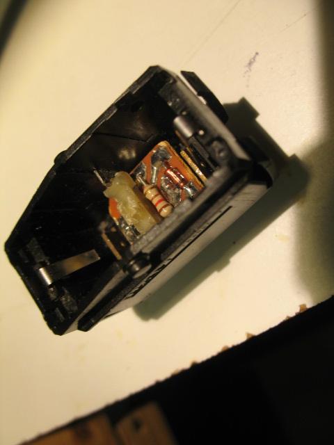

CX: Wippenschalter f. autom. Heckscheibenheizung zerlegen
hat schon mal jemand diesen Schalter zerlegt, z.B. zum Birnenwechsel (und der ist dabei heil geblieben)? Ich will auch dort LED einbauen und habe aber den Eindruck, das ginge garnicht.

Hallo Rainer,
ich sehe gewissen Ähnlichkeiten zum Fensterheberschalter. Kannst Du das gelbliche Teil in der Mitte mit einer Spitzzange herausholen (bitte Einbaurichtung merken)?
Guck mal hier:
Beim Heckscheibenheizungsschalter leuchtet die Birne allerdings m.W. in zwei Helligkeiten, je nachdem ob die Heizung heizt oder nicht.
das gelbe Plastik ist der Rest vom Glühlampenhalter, den ich mit der Zange zerstören musste, um sie überhaupt raus zu bekommen, auch die Kontakte scheinen verschweisst. Ja, da sind auch zwei Helligkeiten.
Gruß, Rainer
