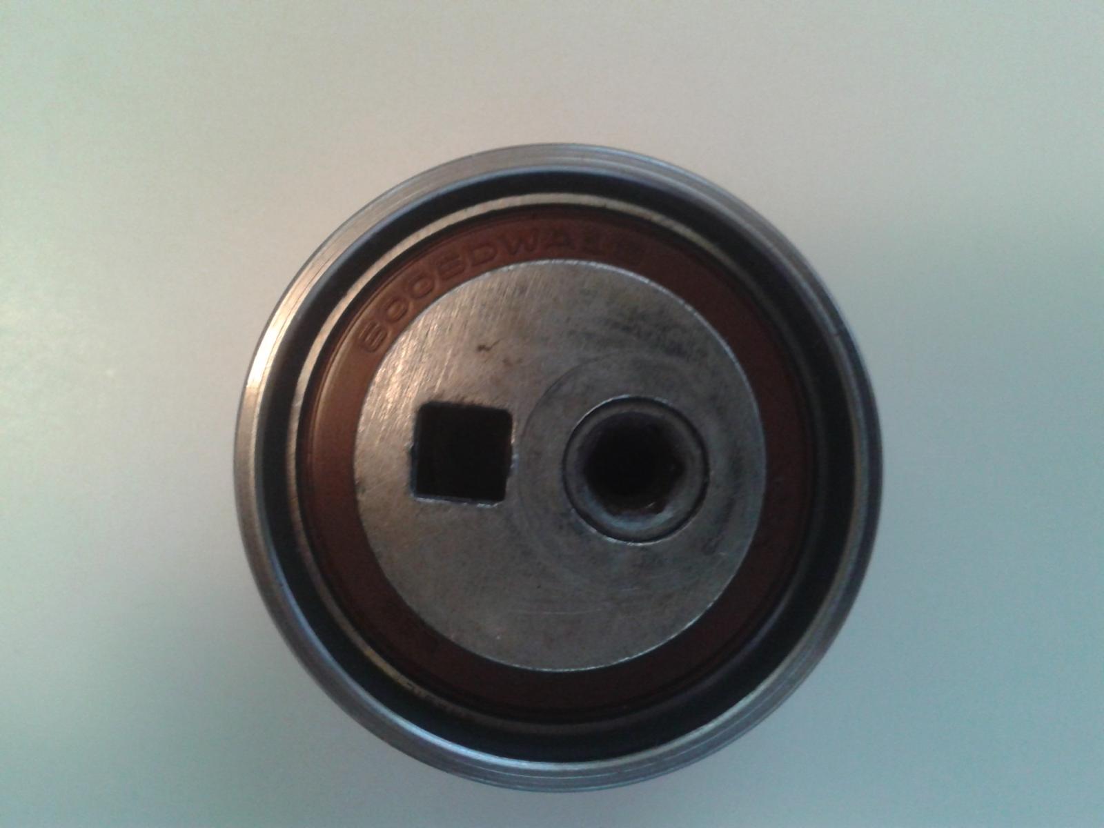

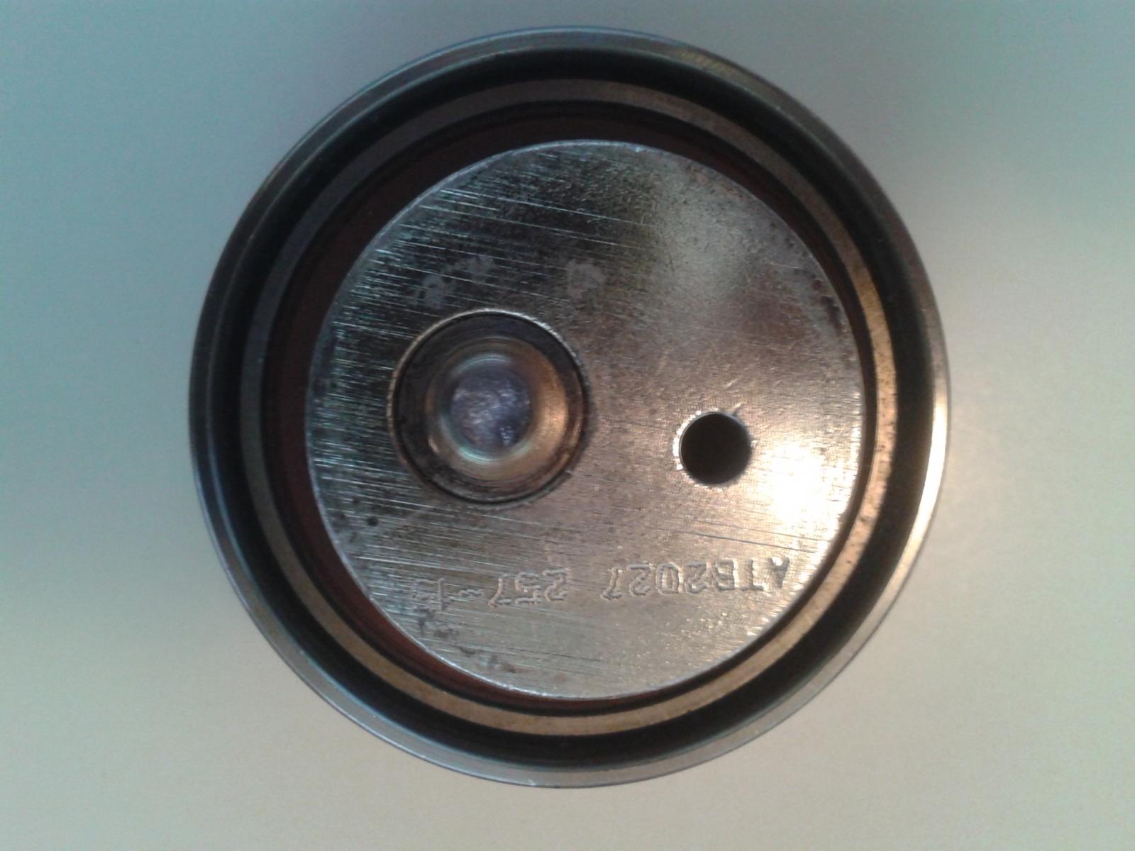

Ja, das mit den ca. 3,2cm Länge des glatten Teils dieser "Säulenschraube" kommt sehr genau hin. Das Teil mit dem Aussengewinde, das in den Block geschraubt wird, ist dann nochmal ca. 1,5cm lang. Die Spannrolle hat einen Aussendurchmesser von ca. 5,9 cm und eine Breite von ca. 3,4 cm über alles gemessen, die Breite der Lauffläche für den Riemen ist ca. 2,2 cm.  Auf der Rückseite ist die Bezeichnung "ATB 2027 257-15" zu lesen, das Lager an sich hat die Bezeichnung "6006DWA18" So sieht die Spannrolle aus:

Hinweis: Die ist weitverbreitet
Einige Motoren im Berlingo, BX Evasion, Saxo, Xantia, XM, Xsara und ZX haben die.
Quasi alle 8V XUs ab ca. 1992...

vor 4 Stunden, jozzo_ sagte:
ja, das ist richtig, die Spannrolle ist ja auch nicht das Problem. Diese besagte "Säulenschraube" haben entsprechende 2.0 8V vermutlich an der Stelle alle nur hilft mir das nicht weiter, da sie ja dadurch nicht besser erhältlich ist...
