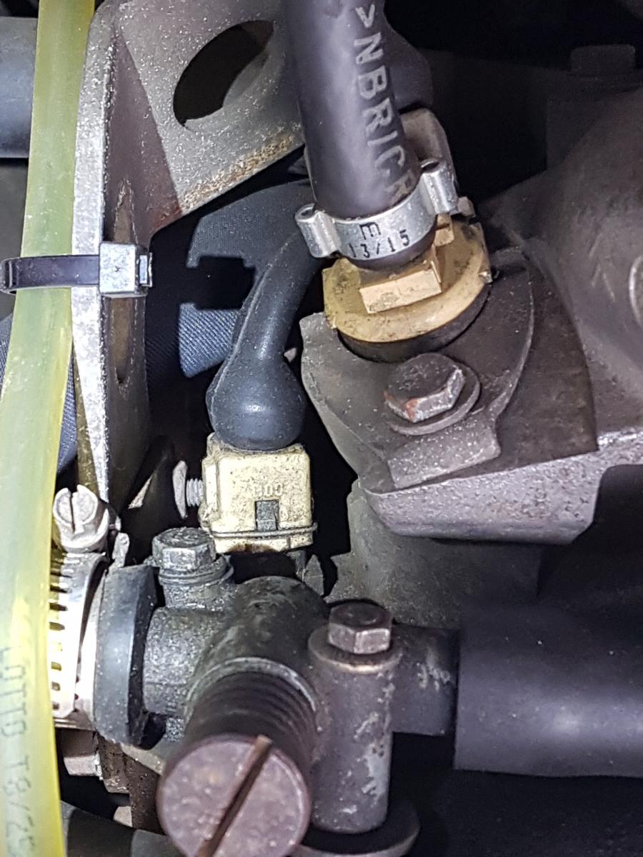

Ich habe keine Ahnung, ob Dir das weiterhilft ... bei meinem 84er CX 25 GTi ohne Kat sieht das so aus.
Michael
Den weißen Stecker habe ich da auch. Ob der Sensor bei Dir blau ist kann man auf dem Bild schwer erkennen, aber die Farbe scheint nicht die gleiche zu sein wie die vom Stecker...
