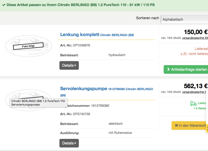

Die elektrische Servolenkungspumpe des Berlingo hat einen Ruhemodus. Die Servolenkung selbst funktioniert hydraulisch.
Das ist bei allen Berlingo B9 (2008 > heute) so.
