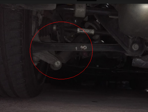

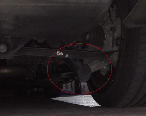

Fehlt bei meinem DS5 Hybrid links hinten was? Ist da normalerweise links auch so ein Plastikteil? Kann mal jemand gucken?
image.png.5d7b76d3a8ea1b8f0cf624712ac2e8f0.png VSimage.png.833f9c609bcf8a61d0eee469f0f35da9.png

Das sind Staubschutzkappen. Die sind links und rechts.
Sehr gut. Jetzt muss ich das nicht mehr fragen. ;)
Die linke fehlt bei meinem C6 auch. Sieht aus als wären das die gleichen oder zumindest sehr ähnlich.
