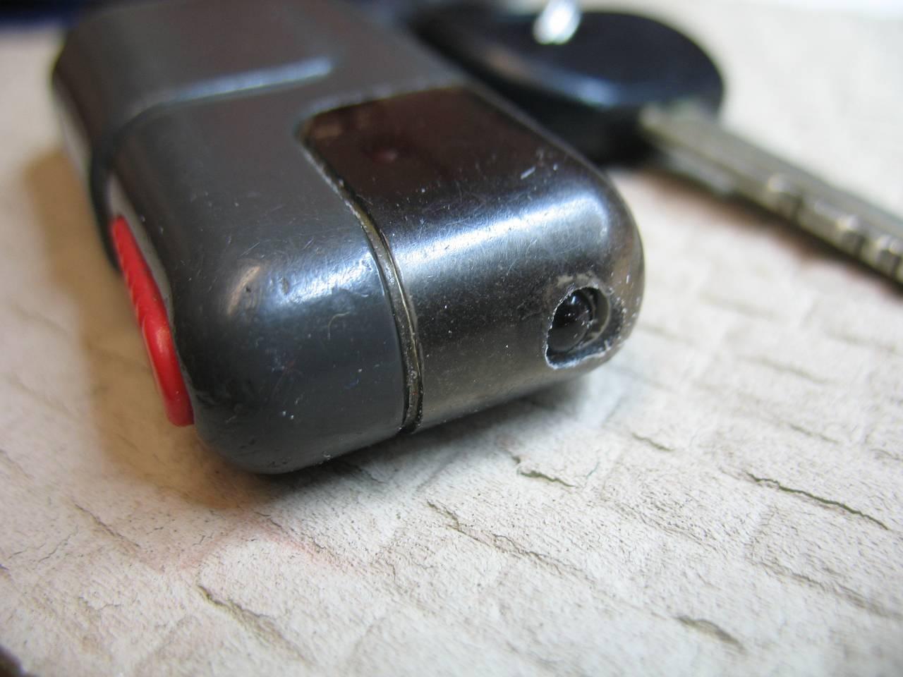

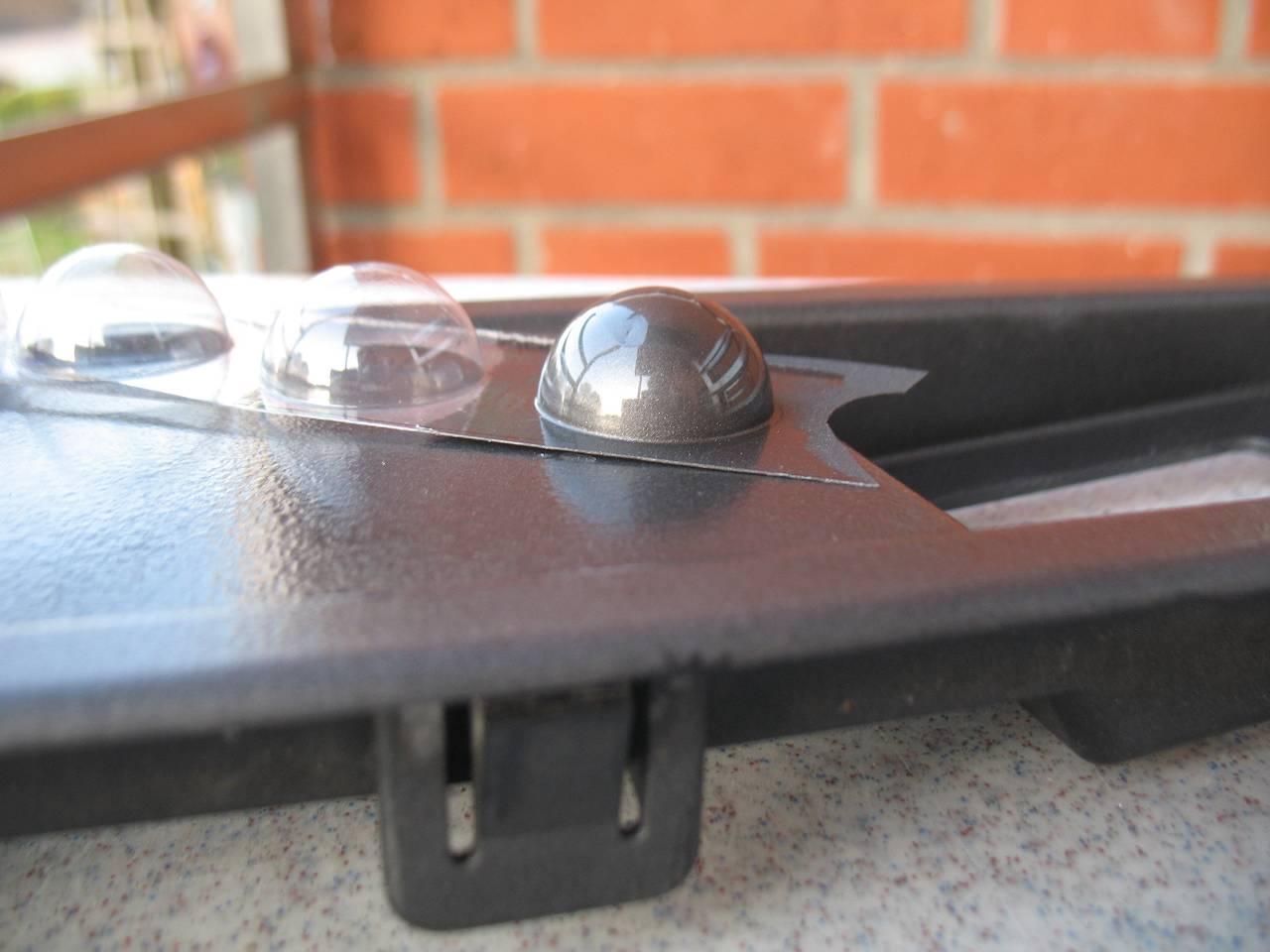

IR geht nicht durch Hindernisse, kann höchstens mal mit Glück reflektieren. Auch fast alle Kunststoffe sind IR-undurchlässig - je nach Stärke. Deshalb kann man schon durch Entfernen des Plip-Häubchens eine Besserung erreichen. Außerdem muss man auch zielen, da die Strahlung meist als Keule mit ca. 20° aus der Diode kommt. Meine Suche nach der stärksten IR-Led endete bei TSAL6100 (Reichelt: ~20 Cent). Wenn man die Drähte länger lässt, kann man sie weiter rausschieben. Ich habe dafür meine Kappe durchbohrt und damit einen ganz guten Kompromiss (Ja - ich habe mein H-Kennzeichen schon!). Wenn man den Empfänger ausbaut, sieht man, dass er aus drei parallel geschalteten Bauteilen besteht, die in verschiedene Richtungen gucken und somit das Glücksspiel eröffnen. Damit die IR-Bauteile weiter herausstehen und besser sehen können, habe ich die Platine höher gesetzt. Nun noch die schwarze Kuppel weg und man bekommt den CX schon zwei, drei Meter vor Erreichen der Tür auf. Wegen der Optik habe ich meiner Tochter eine Kunststoffplatte mit Mulden für die Pralinenherstellung stiebitzt (wie Toffifee-Schalen). Das dünne Zeug klaut aber schon Reichweite und wenn man noch einen Hauch Farbe reinpustet, fehlt wieder was. Man kann sich ja mit der Spraydose langsam an den CX rantasten.

Bei den PLIP von BX/CX und der IR vom X1 hatte ich auch schon festgestellt, dass Staubwischen (!) in der Kuppel sehr hilfreich sein kann. Ans Weglassen habe ich eher nicht gedacht, da sie in Ihrer Farbwahl als Störlichtfilter fungiert, also was nicht IR ist, kommt schlechter durch.

Mein CX-Plip hat eine Reichweite von mehreren Metern, durch simples Einlöten einer "superhellen" IR-LED.  Bei unseren Xantias kommen wir unter guten Bedingungen damit auf 7 Meter. Beim CX ist es vermutlich wegen der Gestaltung des Plip nicht ganz so viel, die Ausstrahlung scheint nicht optimal, und es ist auch entscheidend wie man den Plip in der Hand hält.
