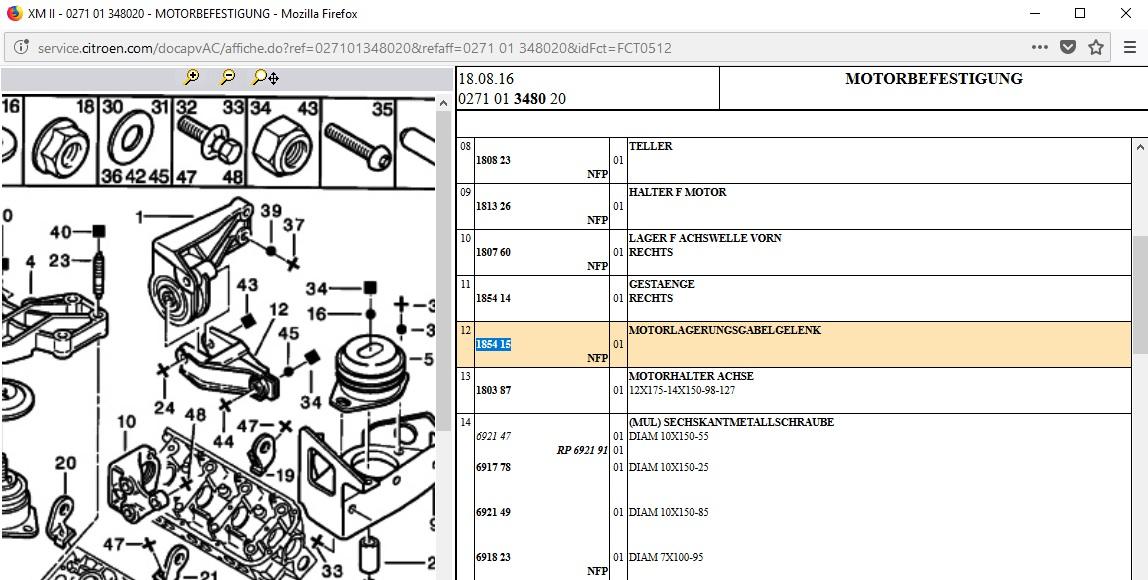

für den Tausch des großen Gummi-Metall-Lagers am Motorlagerungsgabelgelenk (ein Name wie ein Gedicht) vorn rechts unter der Lichtmaschine fiel mir auf, dass nicht nur das große Lager des Motorlagerungsgabelgelenks austauschwürdig ist, sondern auch das kleine, das im vorderen Teil des Motorlagerungsgabelgelenks sitzt.
Das große Lager habe ich bereits beschafft und in die Motorhalterung eingebaut und wollte jetzt schauen, ob es das kleine auch gibt - kann nur leider dafür keine Nummer entdecken, siehe Bild, Teil 12:
large.5adb7cf4d3fab_MotorlagermitGelenkvornrechts.jpg.93c4c5f1cea2c04d65209f43b34e7bd8.jpg
Kann mir jemeand helfen und sagen, unter welcher Nummer (oder aus welcher Quelle) ich dieses (zwischen Nr. 44 und Nr. 45 angeordnete) Silent-Lager beziehen kann?

Hallo zusammen,
ich beantworte meine Anfrage mal selbst - vielleicht kann die Information dem einen oder anderen in Zukunft dienen.
Diese Gummil-Metall-Buchse wird von verschiedenen Normteilehändlern geführt, die Abmessungen sind:
- Innendurchmesser 12 mm
- Aussendurchmesser 30 mm
- Länge der Außenhülse 28 mm
- Länge der Innenbuchse 34 mm
Eine Bezeichnung wäre z. B. ST 1230-2834.
Den Rest seht Ihr auf den Bildern.
Und ja - auch mir ist klar, dass ein Austausch nicht zwingend nötig gewesen wäre; aber wenn man einmal dabei ist ... ;-)
