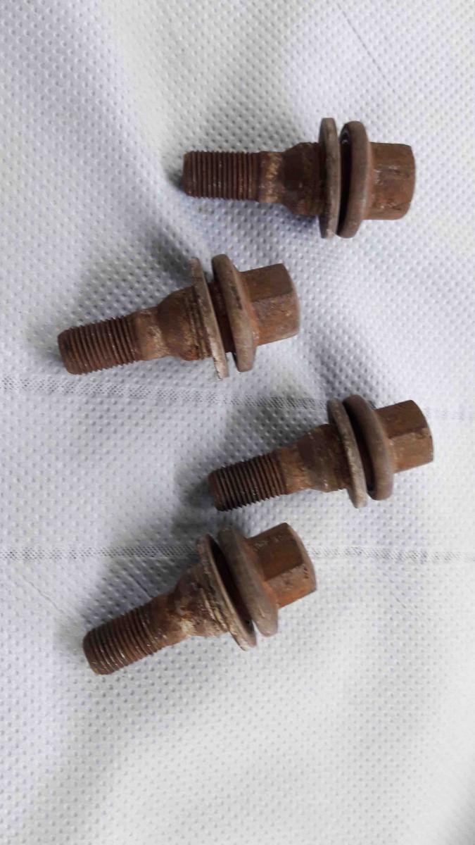

Am 29.4.2018 at 09:23 , Tim Schröder sagte:
Es hat zwar nur noch entfernt mit dem Thema zu tun, weil ich aber glaube, dass die Ursache für Torstens Malheur hier gelegen haben könnte:
Diese Schrauben habe ich gestern aus dem Xantia rausgedreht. Man konnte spüren, dass sich der Schlagschrauber etwas schwerer getan hat, die Schrauben
Nein, solche Radbolzen verschraube ich nicht. Zumindest nicht ohne Reinigung und ohne Nachschneiden der Radnabe.
