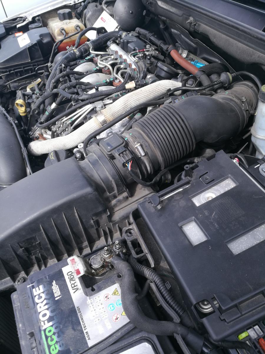

Ich stehe gerade vor dem Auto und suche das Magnetventil für den Turbo 1e. Wenn man davor steht soll es auf der rechten Seite ca. Unter der Verrohrung zum Luftfilterkasten sein. Ich kann nichts finden. Oder bin ich auf dem Holzweg?
Achso: C5 III , HDI170, BJ.2008

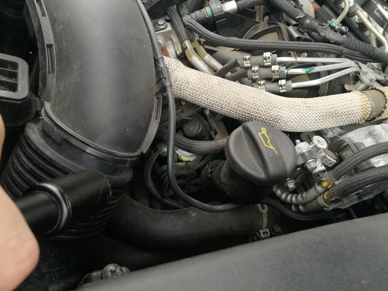

Das pwm-magnetventil für den T1 steuert nur das wastegate. Wenn es nicht funzt ist das wastegate offen und der turbo hat keine leistung. Auf deinem bild sieht man die ventile nicht. An der linken - in fahrtrichtung - motorseite siehst du 3 unterdruckleitungen, wenn du die verfogst, findest du vorne die magnetventile.

Das Magnetventil für Turbo 2 habe ich schon gewechselt. Das sitzt von vorne gesehen links neben dem Diesel Filter .. das Magnetventil für Turbo 1 habe ich glaube ich gefunden. Rechts neben dem Diesel Filter?! Auf dem Bild wo die Taschenlampe Draufleuchtet glaube ich es gefunden zu haben haben. Ist das richtig? Was muss ich alles dafür demontieren? Muss das ummantelte Rohr weg? Wenn ja, sind da Dichtungen zwischen die ersetzt werden müssen?
An der stelle sitzen 3 ventile. Welches möchtest du denn wechseln und warum? Beschreib mal dein problem, bevor du anfängst deine ventile zu wecheln.

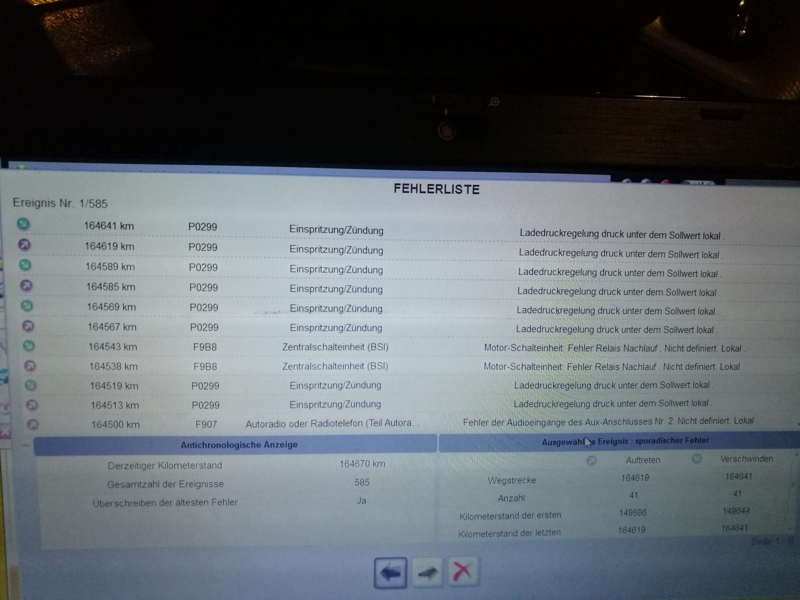

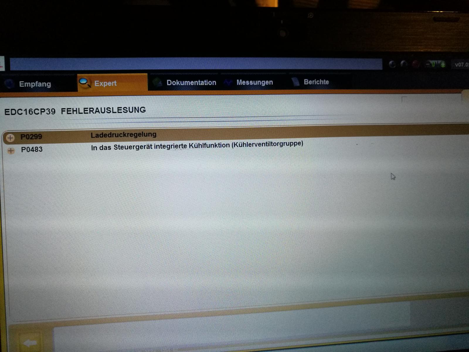

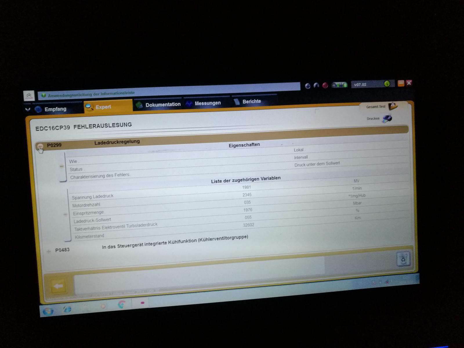

Das Ventil hat die Nummer 1618X2 und es sollte eigentlich das gleiche sein, wie an der linken Seite (von vorne gesehen). Ich möchte es tauschen da ich im Wohnwagenbetrieb manchmal das Problem habe, das der Ladedruck unter dem Sollwert ist. Dann fällt der Tempomat aus und der erste Turbolader hat reduzierte Leistung.. nach einem Neustart des Motors und einer kurzen Pause ist der Fehler wieder weg.

Das Wastegate-Regelventil sitzt etwas versteckt unter den beiden Turbo-Unterdruck-Schaltventilen auf der Fahrerseite. Demontage: Klemme der 3 Unterdruckleitungen lösen, Luftregelklappe (Drosselklappe) lösen und mit Ladeluftschlauch zur Seite hängen, Halterung der beiden Schaltventile lösen, Regelventil von Unterdruckschläuchen befreien und Ventil ausbauen. Zum Testen kann man die beiden Regelventile vertauschen, sie sind baugleich.
