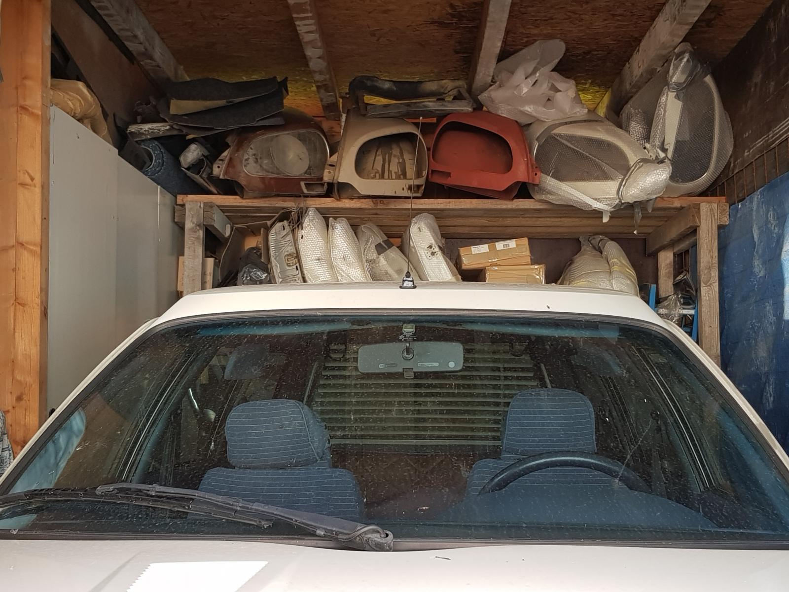

Ich habe mal ein wenig die Sammel- und Lagerflächen zusammengelegt und aufgeräumt. Das ist der Platz neben Dornröschen. Läuft! :D
