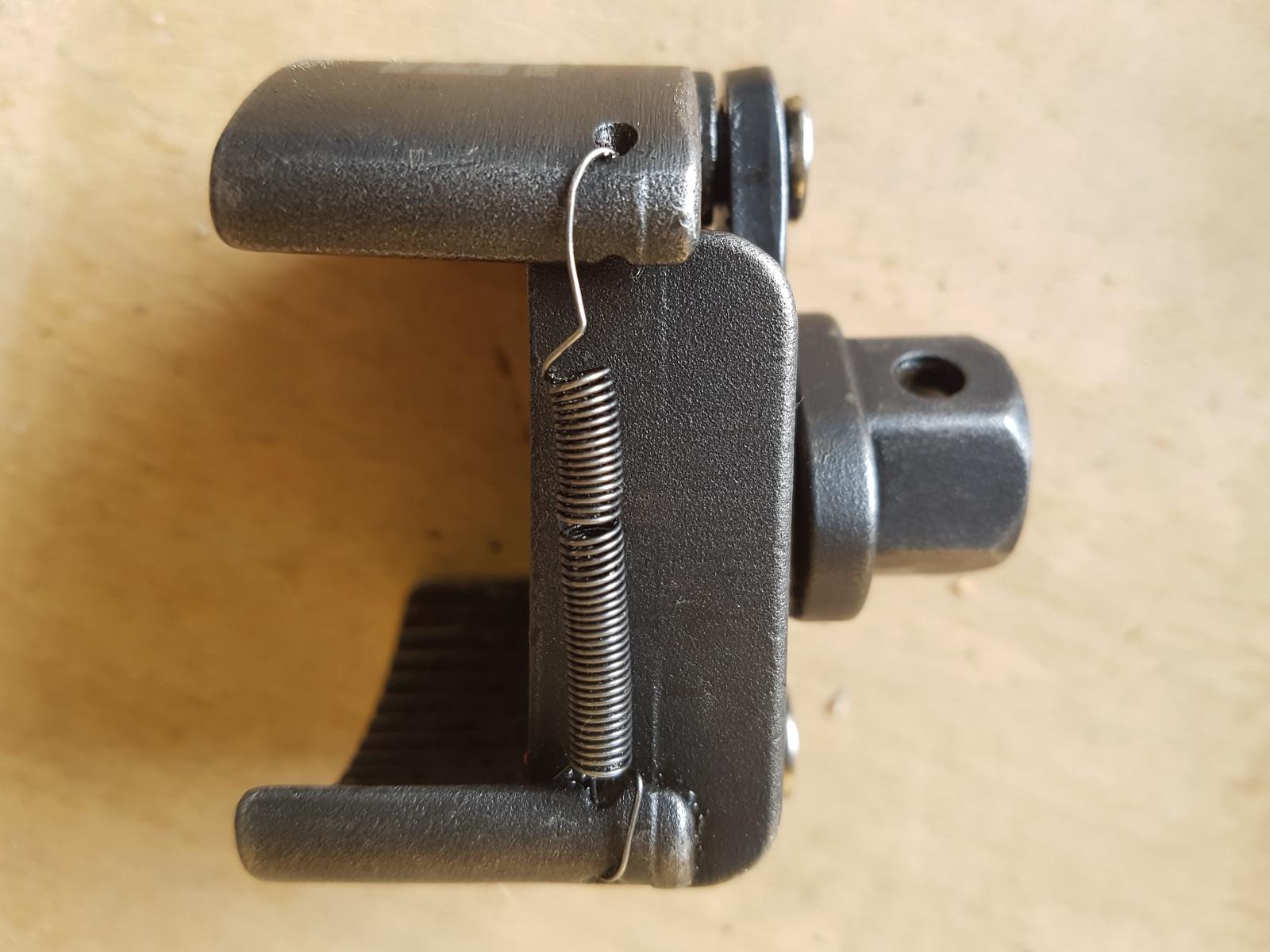

Meine Herren .... was eine Plackerei! Mit diesem Teil hat es schließlich geklappt (Kralle war gerade nicht greifbar).

weiter geht`s ,  kommst dem ersten Motorstart schon näher, drücke Dir alle Doppelwinkel

Natürlich geht die Hauruck-Methode mit dem Schraubendreher. Aber ich nehme halt lieber das passende Werkzeug.
Und wenn man den passenden Ölfilter verbaut, dann passt auch das Werkzeug. So ein Ölfilter kostet ja nicht die Welt, was will man da sparen, wenn man irgendwas anderes verbaut. In den Alumotor gehört der 1109.N3 , bei den anderen Benzinern ab 11/86 der 1109.J9. Passen tut der Purflux LS867B eigentlich bei allen Benzinern.

Also ... ich wüsste nicht, wie das bei dem Motor einigermaßen gut gehen sollte. Von oben sieht man den Ölfilter gar nicht; von unten könnte man einen kurzen Schraubenzieher nur so irgendwie von hinten durchs Knie schräg ins Auge stoßen. Dann ist kaum Platz, um eine Hebelwirkung zu erzielen, und währenddessen tropft einem Altöl den Arm entlang. Ziemlich batzige Angelegenheit.
Das passende Werkzeug erscheint mir auch die besser Lösung zu sein. Der Hazet-Ölschlüssel passte nicht, da ein Filter mit einer anderen Rillenanzahl und größerem Durchmesser verbaut war (dieser Schlüssel passt dann in Zukunft bei den gängigen Purflux-Filtern). Mit der Ölfilter- oder Federkugelkette bin ich nicht klar gekommen. Das Werkzeug auf dem Bild habe ich mir von einer benachbarten Werkstatt ausgeliehen. Damit ging es aber zunächst auch nicht, weil ich versucht habe, durch die Löcher in der Quertraverse zu arbeiten, was ein Gelenk an der Ratsche erforderlich machte - da hat der Druckpunkt nicht gestimmt und die übertragene Kraft nicht ausgereicht. Des Rästels Lösung war, von weiter hinten und über der Quertraverse anzusetzen. Mit zwei Verlängerungen ging es dann. Mit der bereits mehrfach erwähnten dreiarmigen "Spinne" lässt sich der Filter von der Stelle aus sicherlich auch gut lösen. Das vielleicht als Ratschlag für jemanden, der auch zum ersten Mal eine Ölfilter am CX wechselt.

P.S.: MIt dem passenden Hazet-Ölschlüssel und dem richtigen Ansatzpunkt geht der Ölfilterwechsel ziemlich problemlos von der Hand; eine Sache von 10, 15 Minuten. Kein so ein Gewürge wie bei Dornröschen.

Ach mit dem Hazet-Schlüssel geht das auch beim Athena ganz gut. Der bleibt ja nicht bei jedem Athena 26 Jahre ungewechselt, nur bei Deinem Dornröschen.
