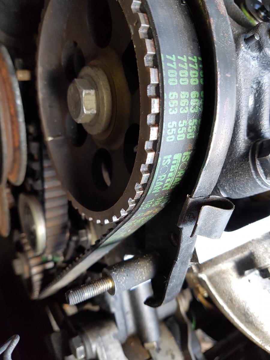

.... dafür sieht der alte Zahnrienen gut aus - wenig gefahren, würde ich sagen.

Richtig, ein wirklich wichtiger Hinweis. Meiner Meinung nach kam der Wechsel im Herbst 1983; bis dahin gab es den ZR mit den eckigen Zähnen; danach und bis zum Bauende einen ZR mit deutlich runderen Zähnen. Beide ZRs hatten/haben 116 Zähne.

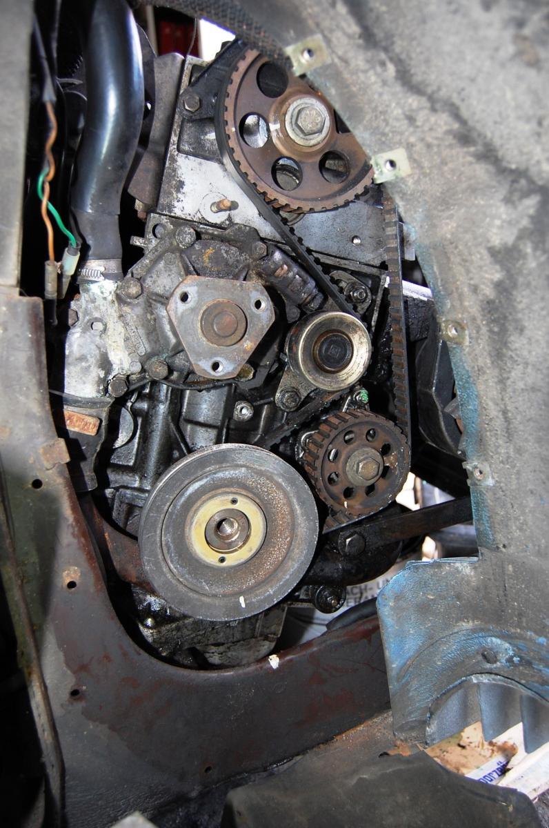

Vielen Dank! Und ich hoffe sehr, dass sich das üble Machwerk bei meinem CX in Grenzen hält. Das mit dem Thermostat bringt schon das ein oder andere Fragezeichen; der Rest scheint original bzw. stimmig zu sein.
Soweit bin ich in Bezug auf den Zahnriemen aktuell:
Wenn ich das Handbuch richtig verstehe, wird als nächstes die Spannrolle entspannt, dann das Kurbelwellenrad abgezogen, dann der Zahnriemen runter, dann die Markierungen zueinander ausgerichtet, dann der neue Zahnriemen drauf.
Das erschließt sich mir nicht so ganz, denn Kurbel- und Nockenwelle sind ja aktuell passend ausgerichtet. Also muss ich das doch "nur" fixieren. Dazu ein paar Fragen:
  1. Wenn ich das Krubelwellenrad abziehe, bleibt dann das Zahnrad, auf dem der Zahnriemen läuft, noch drauf, oder kommt das gleich mitsamt Kurbelwellenrad runter?
  2. Ich habe jetzt schon mehrfach gehört, dass man das Konstrukt über Löcher im Nockenwellenrad fixiert (spezielles Werkzeug oder Bohrer oder Schrauben oder was auch immer). Ich finde da nichts ... wo sind diese Fixierungslöcher?
  3. Wenn ich den Zahnriemen hinterher wieder drauf habe - wie stark spanne ich ihn? Momentan ist die Spannrolle ganz am Anschlag gespannt - passt das?
  4. Gibt es sonst noch etwas, was ich jetzt dringend beachten sollte?
  5. Die Wasserpumpe hat so ungefähr auf 14:00 Uhr ein zylindrisches, innen hohles Konstrukt mit einer Schraube, die als Einstellschraube dienen könnte. Was ist das?
Danke und Grüße
Michael

Zu Deinen Fragen:
1. Das Zahnrad bleibt im Normalfall drauf, es kann aber sein, dass es mit nach vorn gezogen wird, wenn die beiden Spannstifte zu stramm sitzen. Also erst mal die Scheibe nur ein paar Millimeter abziehen, dann siehst Du, ob das Zahnrad bleibt wo es bleiben soll. Das Zahnrad kann man bei Bedarf aber wieder zurück drücken, falls es mitkommt.
2. Nockenwelle fixieren geht über passenden Bohrer durch eins der Löcher oben an der Dichtfläche zum Ventildeckel. Der muss natürlich demontiert sein. Die Kurbelwelle kann man mit dem passenden Arretierwerkzeug (z.B. BGS1771) von unter dem Auto an dem Starterzahnrad fixiert werden. Dafür das Blech mit dem überflüssigen Drehzahlsensor entfernen.
3.  Zahnriemenspannung ergibt sich komfortablerweise durch den Spannmechanismus von selbst. Nach zwei Motorumdrehungen die Schrauben von der Spannrolle nochmal kurz lösen und dann wieder festziehen.
4. Nichts besonderes.
5. An der Wasserpumpe auf 2 Uhr ist die Feder mit dem Bolzen, der auf die Spannrolle drückt und somit die richtige Riemenspannung einstellt.

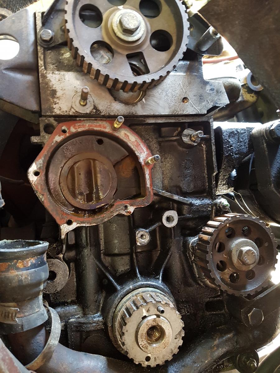

Ist das Zahnrad rechts die Ölpumpe?

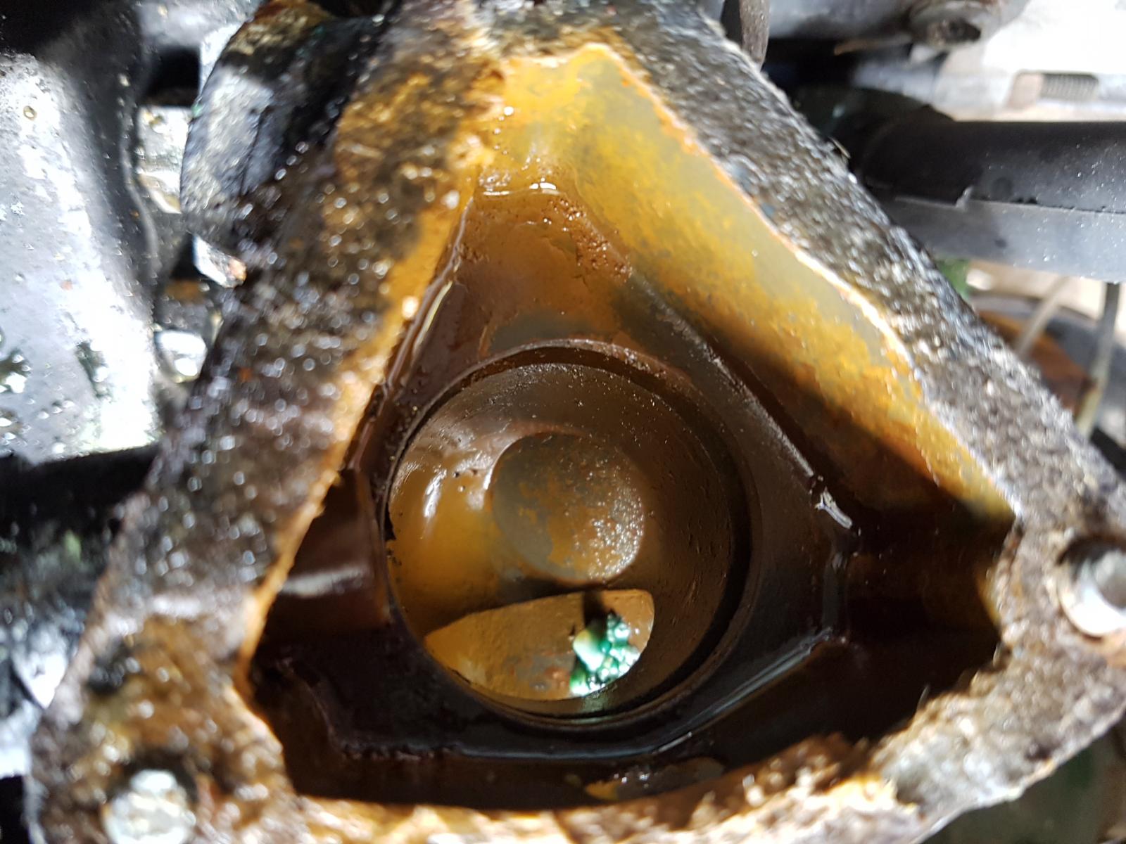

Verständnisfrage: Wie herum wird das Thermostat eingesetzt? Aus dieser Perspektive mit der Feder oder dem Kupferdächlein zum Betrachter (was gleich der Motorseite ist)?
Ja, ist es; plus noch die Benzinpumpe.

Vor alledem muss erstmal ein neues Thermostatgehäuse oder auch Wasserstutzen her (siehe Teilemarkt), das alte hat ein Loch. Damit ist auch geklärt, warum so ewig viel Kühlflüssigkeit um diesen Bereich herum kristallisiert ist. Da es ohne dieses Gehäuse nicht weitergeht ... schaut bitte in euren Fundus, ob ihr eines zu verkaufen habt. Danke!
