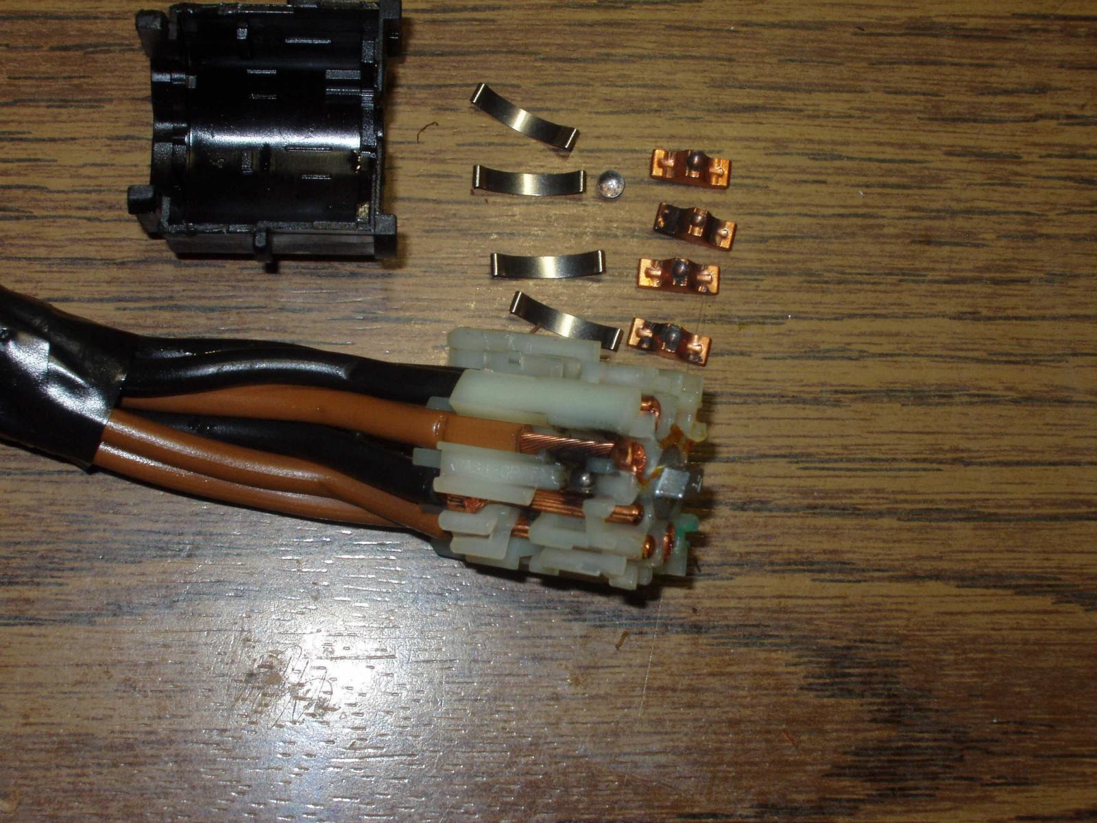

Zerlegt sieht es so aus
Die schwarzen Stellen sind Abbrand in folge schlechten Kontakts.
