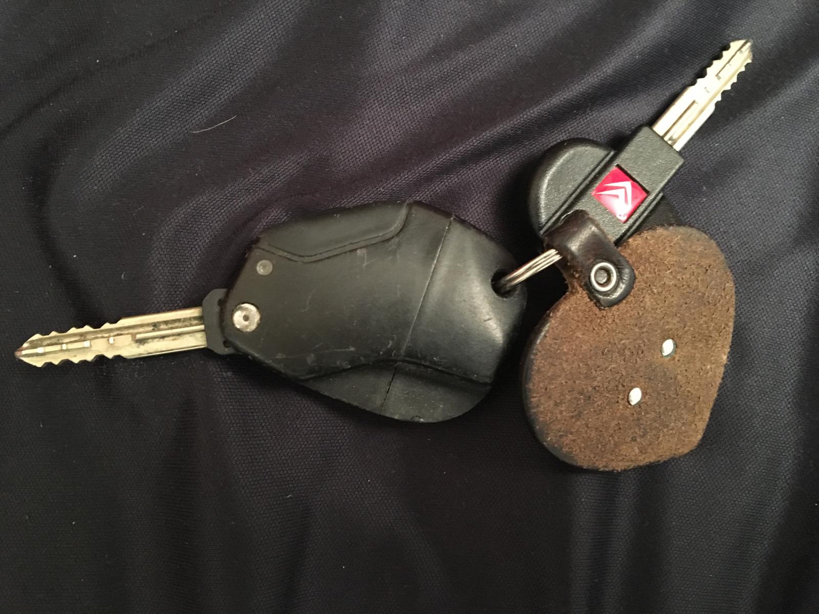

das mit dem anlernen haben wir schon probiert auch mit dem Computer wahrscheinlich hat er einen Haarriss den er ging immer schlechter trotz neuer Batterien
und dann gar nicht mehr....
large.IMG_3316.JPG.02168bd722891c86bcdbc1095d1c4a79.JPGlarge.IMG_3318.JPG.002a0c25bca7c1ac3f17a7e20a958957.JPG

Hallo Thorsten X1 hab grad Bilder beigefügt
Ich könnte mal gucken, ob ich da was repariert kriege - wäre nicht das erste Mal ... :rolleyes:
Und ich hätte auch eine Ersatzplatine da ... ohne Empfänger - zum Anlernen

Hallo Leute,
Nachlöten hat erstmal nicht geholfen - obwohl die roten Kontoll-LEDs leuchten, reagiert das Auto auf die beiden Funk-FBs nicht. Ein Scan im 433-MHz-Band ergab auch kein erkennbares Signal. Da sie es beide haben - rote LED an, aber keine Signal bei 433MHz, vermute ich fast, dass die mit einer anderen Frequenz arbeiten. (Ganz im Gegensatz zu den beiden, die ich mitgebracht habe):
  1. Weiß jemand, mit welche Frequenz die senden?? Es ist ein 96er Y4 mit Zahlentastatur, Funk-ZV und ohne Transponder
  2. Und wo findet sich das ZV-Steuergerät?

Einen der beiden Originalschlüssel konnte ich doch noch zur Arbeit überreden. Trägerfrequenz ist ebenfalls 433 MHz.
Kann  noch jemand die Anlernprozedur bestätigen oder das korrekte Vorgehen beisteuern ... oder sind bei dieser Orga Sender und Empfänger fest verheiratet?? Wie gesagt ist hier das Texton nur für die ZV zuständig. Für die WFS des Motorsteuergerätes gibt es eine Zahlentastatur und der keinen Transponder im Schlüssel.

Versuch es mal mit
vor 6 Stunden schrieb spätActiva:
  • Schlüssel ins Zündschloss
  • Türen geschlossen und verriegelt
  • Zündung ein
  • Taste an der Funk-FB 2-3 mal drücken
Der Empfänger ist unterm Handschuhfach, gut versteckt in der in Fahrtrichtung hinteren Leite des Armaturenbrettes.
Danke, so hat es geklappt - das Wiederanlernen des (reparierten) Originalschlüssels.
Die ZV arbeitet dann aber erst, wenn die Zündung ausgeschaltet ist.
