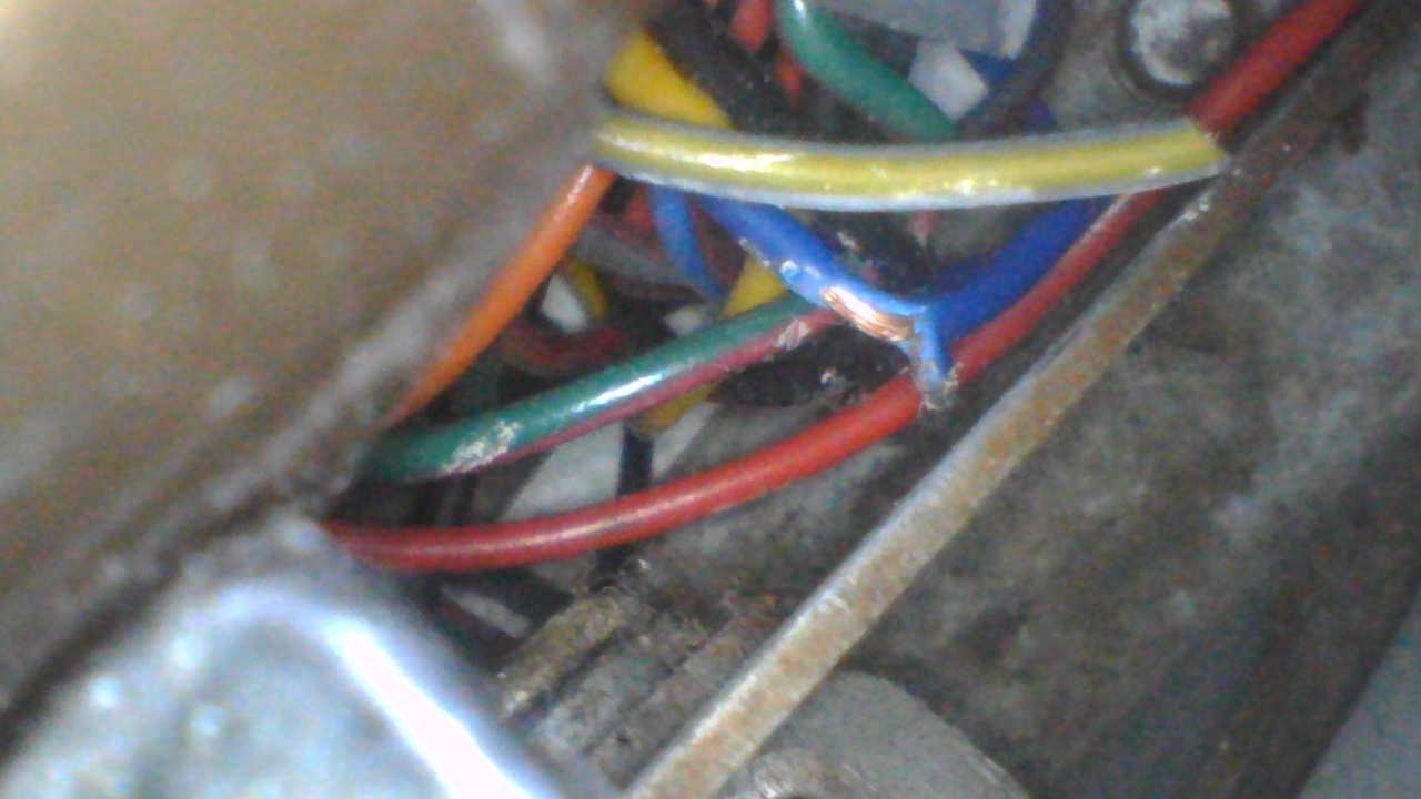

Ich war heute mit dem CX Prestige zur HU. Eher auf gut Glück, als wirklich vorbereitet. Dem Prüfer ist der Motor zu ölig, und die Handbremse hat zu viel Leerweg. Das sind ja keine großen Themen; lässt sich gut beheben. Allerdings gab es etwas verdutzte Gesichter, als beim Anziehen der Handbremse die Zentraverriegelung verriegelt hat. Vor Ort noch als Zufall abgetan (man muss die Themen ja nicht noch extra hervorheben), habe ich das Zuhause nochmal überprüft. Und siehe da: Zuverlässig und jedes Mal verriegelt die ZV, wenn die Handbremse eine bestimmte Stellung erreicht hat. War wahrscheinlich ein ganz besonderes Ausstattungsmerkmal, dass nur bei weißen Prestige eingebaut wurde, die vor einem Feiertag produziert wurden :D
Aber im ernst .... hat einer eine Idee, woran das liegen könnte?

Als nächstes raucht es aus der Mittelkonsole. Da ist wohl ein Kabel von der ZV Steuerung, die hängt da unten in die Handbremshebelei geraten. Solltest du schleunigst beheben bevor das + Kabel den gleichen Weg geht da ist, wenn ich den Schaltplan richtig im Kopf habe, nämlich keine Sicherung im Weg.

vor 16 Stunden, CX Fahrer sagte:
Richtig und vielen Dank für den Hinweis! Sachen gibt's ....

Sooo ... der ZV-Bug ist behoben, und der Prestige hat wieder 2 Jahre eine Fahrerlaubnis. Allerdings sind die Werte der Feststellbremse auch nach dem Einstellen nicht wirklich gut, da muss ich nochmal ran. Und dass der Prüfer den Handbremshebel nach oben gerissen hat, hat dem Hebelweg auch nicht eben gut getan ... der ist jetzt gefühlt wieder genaus so lang, wie vor dem Einstellen :(
