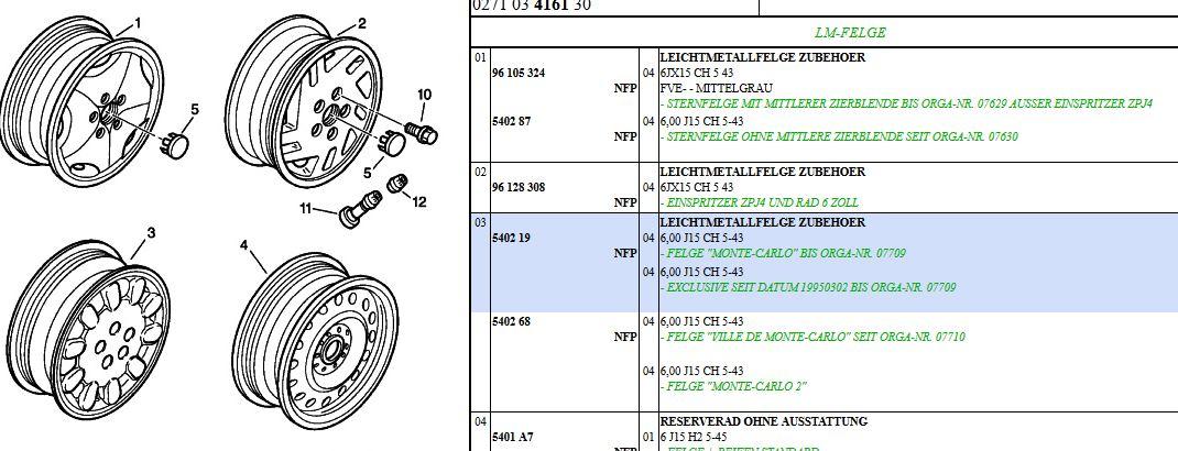

suche LM-Felge für XM v6
hallo xm-auskenner!
welche felgen gehören auf nen xm v6 automatik mit pallas-paket (bj 1992)??
ist es felge 1 oder 4..??
die jeweilige würde ich dann suchen-so als satz im guten zustand.
Oben links die Gullideckel, also 1.
Oben rechts die Speedline gehören zu dem V6 24V mit 200 PS.
Liebe Grüße
Liebe Grüße
ja, sosteht es darunter... klar. ist das gesichert so oder „nur“ hörensagen? weil die speedline sagen manche leute zum „pallas“ (was .24 ja immer war) gehören?!
vor 2 Stunden, Saphirchen_XM_3.0V6 sagte:
Im englischen club-xm.co.uk Forum steht, dass diese Felgen (4) – dort «24V Speedline« genannt – nur in 1995 auch beim kleinen XM V6 Exclusive zur Ausstattung gehörten, statt der »Monte Carlo« (7), hier auch als Wurstfelgen bekannt.
Die Gullideckel-Felgen (1) sind dort in der Übersicht mit »Italia« bezeichnet.

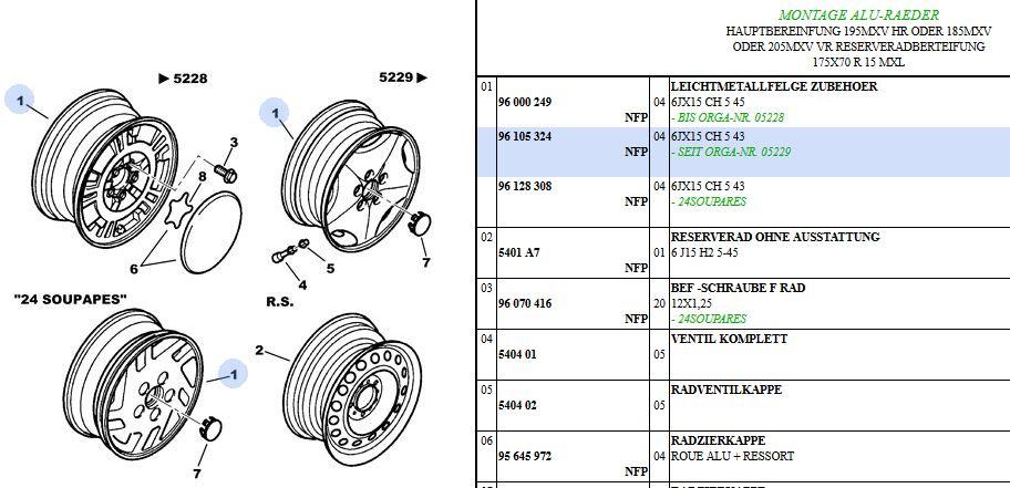

Der Wechsel von 1 zu 6 war m.W. irgendwann 92/93. Vielleicht kann das jemand z.B. Badscooter anhand der Orga festmachen.
Der Wechsel war laut Service-Portal bei ORGA 5228/5229, also im März 1991. Andere Quellen sagen 1992.
Bearbeitet ( von holger s)
Der Teilekatalog sagt folgendes:
Y3:
Y4:
Mehr kann ich leider auch nicht beitragen!
Bearbeitet ( von badscooter)
beim Pallas Paket gab es immer die Felgen Nr.4 und definitiv nichts anderes. Und bevor jetzt wieder irgendwelche Zweifler kommen. Ich war damals als Verkäufer bei Citroen und habe einige V6 und TD mit der Option Pallas Paket ( hat ca. 8000,- DM gekostet) verkauft. Die hatten alle die Felge Nr. 4
sehr schön, wobei das portal wohl was anderes sagt... und hier bei mir n break mit pallaspaket steht (TD12), der nur Stahlfelgen hat...
Y3:
Y4:
okay das ist langsam das Licht im Tunnel...
vor 10 Minuten, ben.sch sagte:
Ja, aber nur, in welchem Zeitraum welche Felgentypen montiert waren. Über Sondermodellbestückung oder Ausstattungsvarianten sagt diese Auflistung leider nichts aus.
Viele Ausstattungsmerkmale waren zudem länderspezifisch, ein Pallas muß nicht zwingend überall die gleiche Ausstattung gehabt haben...
vor 2 Stunden, bx-basis sagte:
So ist es! 1993 gab es z.B. eine limitierte Ausführung "Pallas". Das war ein 2,1TD mit gewöhnlicher - etwas anders zusammengewürfelter - Ausstattung. Der hatte z.B. definitiv die "Sternalus".
Hier geht es ja um das deutsche "Pallas-Paket", also die Topausstattung (also "Classic", "Tecnic", "Pallas"), wenn ich das richtig verstanden habe. Gab's als Ausstattungsvariante beim V6, beim 24V sowieso immer und zusätzlich als "Pallas-Paket" zum dazuordern beim Tecnic 2l und 2,1TD. Laut Prospekt. Welche Version die dort erwähnten "Leichtmetallfelgen" genau hatten, steht leider nicht dabei. Aber d_eric sagte schon, dass es die "24V-Felge" war.
In Ö z.B. gab es das so nicht. Bzw. nicht unter der Bezeichnung Pallas (Niveau 1-3 + zuerst "Pack-VIP" bzw. dann Niveau 4 als Topversion, bei der z.B. der 2,1TD aber nicht die "24V-Felge" hatte).
So oder so ähnlich ;)
also dann suche ich n satz (gute?!) speedline -lm felgen wie genannt (nr.4)...
Am 10.5.2018 at 18:32 , d_eric sagte:
Falsch. Ich kenne einen 2.1 Diesel EZ 1992 mit Pallas- Paket aus Erstbesitz, der hat definitiv und original die Wellen- Alus.
Holgi
Holgi
jetzt wirds spannend...
