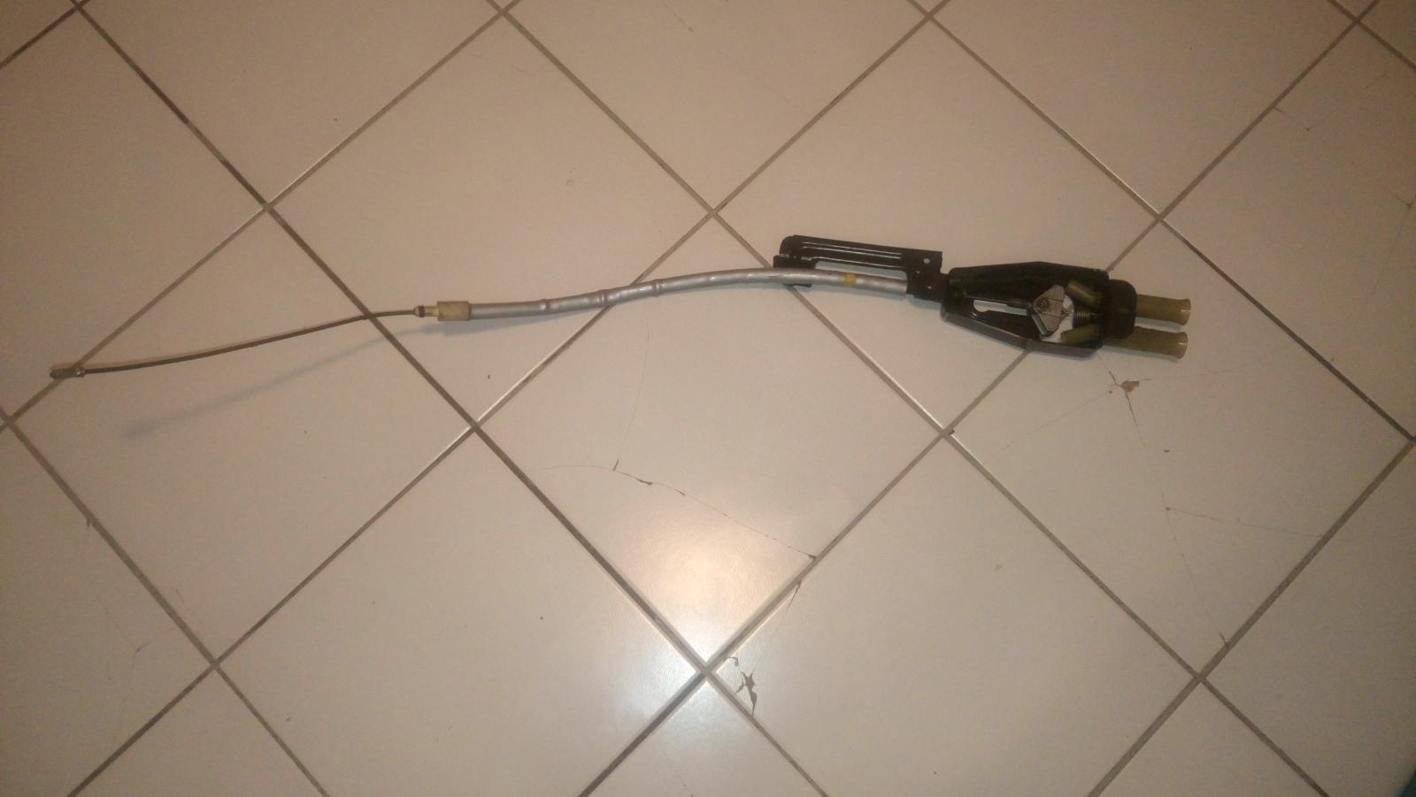

Ich hab das Dingens, eine etwas komplexere Einheit, die die Wippe für beide Handbremsseile beinhaltet,  in gebraucht und gut am Lager, kann ich nach Annweiler mitbringen.
Die Montage ist etwas aufwendiger, Beide Handbremsseile aushängen, MSD vom Kat lösen und Kat absenken. Hitzeschutzblech über Kat abbauen. Mittelkonsole ausbauen.

Das sieht ja sehr gut aus Torsten. Vor der Arbeit hab ich keine Angst, da ja garantiert viele Helfende Hände zum Werkzeug reichen da sind:D.

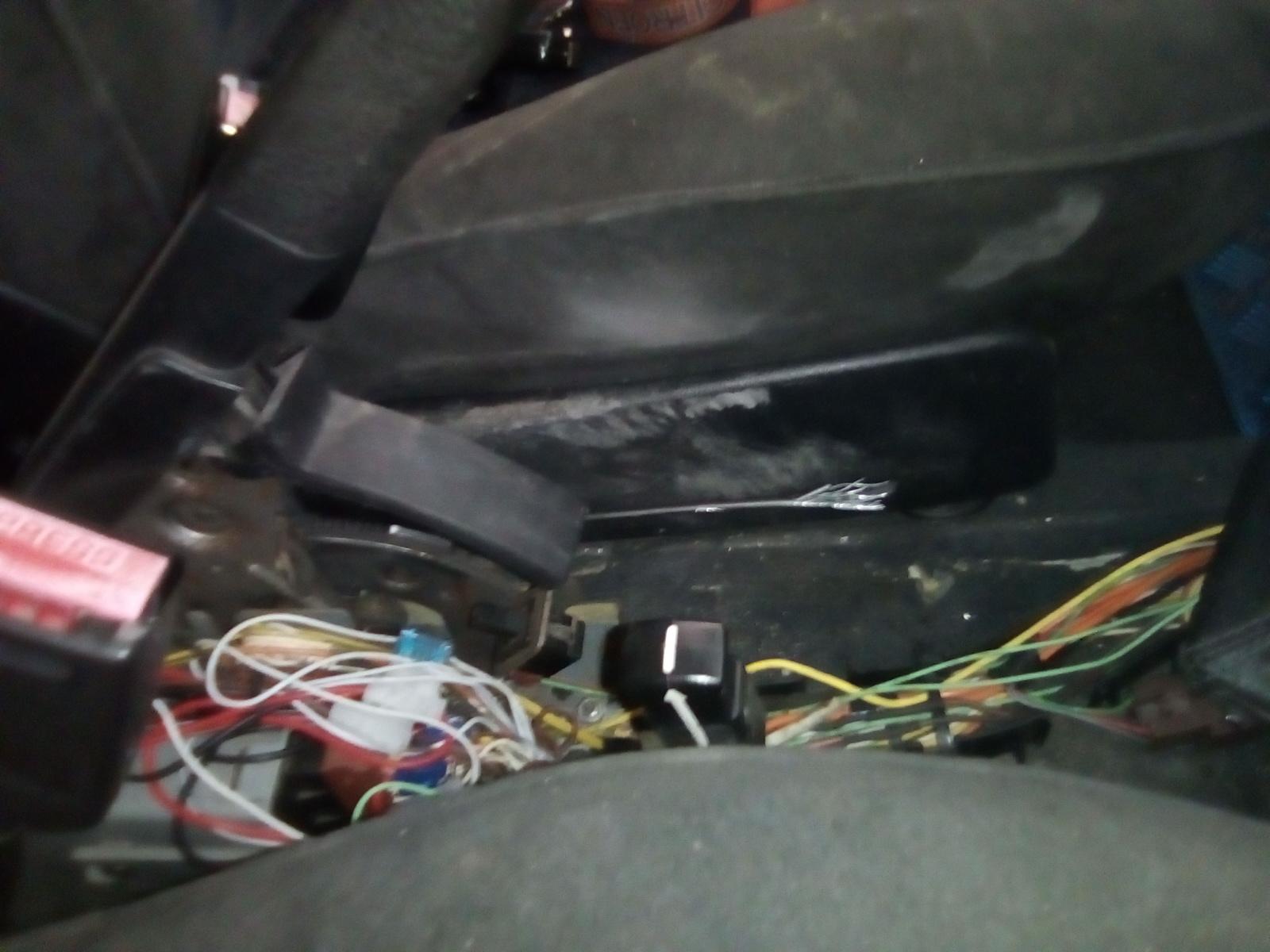

So, nun habe ich es geschafft und meine Bremse funktioniert wieder vollständig. Vielen Dank an TorstenX1 für das Ersatzteil.Es geht übrigends ohne Kat Ausbau zu bewerkstelligen. Aber die Schaltkulisse muß gelöst werden und abgesenkt. Dann kann man das Hitzeschutzblech etwas nach hinten schieben und die Handbremsmechanik abschrauben und herausnehmen. Die ist ja glücklicherweise mal nur mit 2 Schrauben befestigt.
