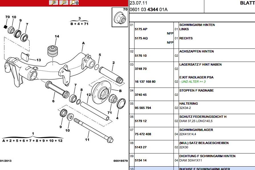

Habe die Lager in den Schwingen von meinem C5 2 Break gewechselt. Heute wollte ich die Schwingen einbauen, da ist aber ein Spalt zwischen Schwinge und Aufnahme in der Achse. Beim Ausbauen ist mir an der Stelle keine Distanzscheibe aufgefallen. Zieht man den Spalt mit dem Bolzen zusammen oder wird der Spalt mit Scheiben ausdistanziert.

wenn ich mich recht entsinne sind die scheiben nr 8 zum nachjustieren, falls da ein spalt ist, notwendig.
Mit den Scheiben 8 wird das Lagerspiel in der Schwinge eingestellt. Die Länge der Hülse 12 ist aber entscheidend dafür ob der Arm in die Hinterachse paßt oder nicht und diese Länge ändert sich nicht. Wenn da 3mm Spalt sind dann fahlt massiv Material am Achskörper, das passiert wenn man lange genug mit matschigen Schwingarmlagern rumfährt.
letztendlich habe ich die alten Druckstücke und das alte Achsrohr genommen. Die Drückstücke sind nicht zum Durchschieben wie beim Rep. Satz, und mit dem alten Achsrohr passt es perfekt. Der Rep.Satz war laut Bezeichnung für C5 1und 2 aber bis auf die Lager passte nichts. Wohl eher BX oder XM.
