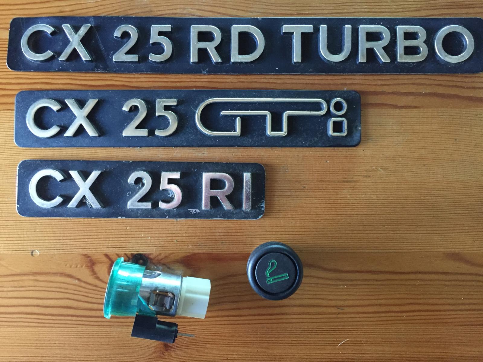

CX Heckklappen Schilder und Z-Anzünder
Moinsen,
habe ich beim aufräumen gefunden.
Hat jemand Interesse? Der Anzünder ist unbenutzt.

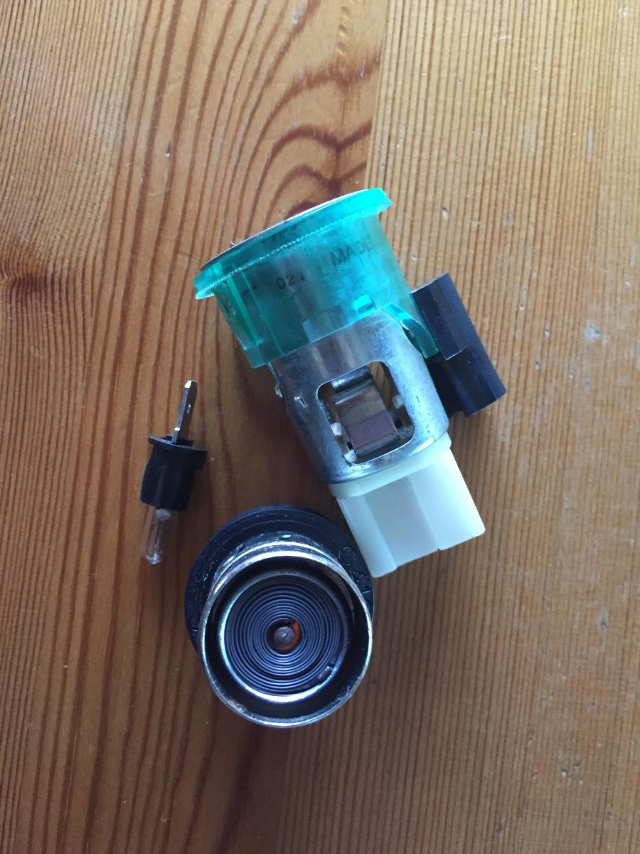

.......wie bekomme ich den Anzünder mit Birnchen  problemlos in den Halter.

Hilft dir dass?

Das Birnchen (im Bild links) ist in ein kleines schwarzes Extragehäuse (im Bild rechts) gesteckt - Dieses Gehäuse ist seitlich geclipst und läßt sich zur Montage entfernen. Ich würde nicht versuchen es nach oben oder unten abzuziehen - klappt im Allgemeinen nicht, sondern seitlich mit einem dünnen Schraubendreher zwischen grünem Gehäuse und Lampengehäuse hebeln
Klaus
vor 2 Stunden, soleil sagte:
Wenn es um die Gesamtmontage geht: Das Metallteil nach vorne rausschieben bis der weiße Stecker hinten Bündig mit dem kürzeren Rand der grünen durchsichtigen Halterung abschließt, dann kann man das ganze inkl. Birnenhalterung einfädeln und ins Loch drücken. Anschließend das Metallteil wieder nach Innen schieben bis es anliegt, die Kabel anschließen, Fertig.
