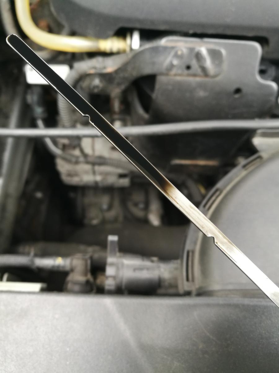

Mein C5 meldete mir gestern das mein Ölstand nicht richtig wäre und das ich ihn kontrollieren sollte. Habe ich dann gemacht, und der Ölstand war ok. Ca. Zweidrittel über Minimum. Da ich von einer Fehlmeldung ausgehangen bin, bin ich ein paar meter Gefahren, doch die Meldung ging nicht weg. Nachdem ich ca. 250ml Öl reingekippt habe, war der Ölstand laut Peilstab bei kurz vor maximal und die Meldung verschwand. Kommt die Meldung bei euch auch so früh, und ist das normal?
Im Anhang ist ein Bild, bei welchem Ölstand die Meldung kam.

Bei meinem HDI 140 habe ich die Erfahrung gemacht, dass wenn der Wagen schräg abgestellt wird und der Motor gestartet wird, diese Meldung kommt.

Ich habe den gleichen Motor und diese Warnung ist bei niedrigerem Ölstand bei mir noch nicht gekommen. Ich würde auch darauf tippen, dass das Auto schief abgestellt war.

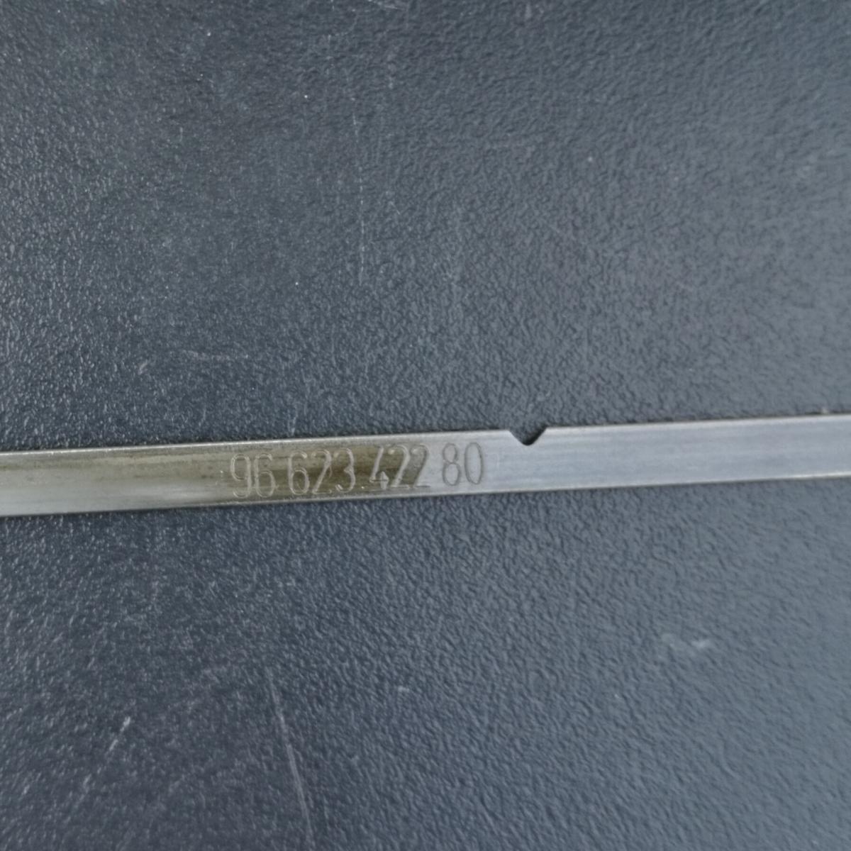

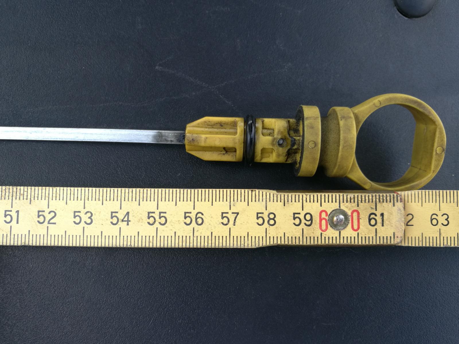

Das Auto war gerade abgestellt. Bei Schräglage kam die Meldung bisher noch nie, und Zuhause steht er fast immer schräg. Komisch. Vielleicht der falsche Peilstab? Wäre nett wenn jemand seinen Mal nachmessen könnte und/oder die Nummer abgleicht.

Beruhigt mich schon einmal. Danke! Aber was genau meinst du? Die frühe Meldung über den Ölstand oder der richtige Peilstab, oder beides?
