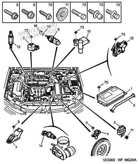

wf19g20a.jpg&hash=7fdf8f4ee2feb646fa66d6
https://www.ilcats.ru/peugeot/?function=getParts&model=1PZ8&body=B0DA4&engine=B0F7D&group=FCT0500&subgroup=FCT0501&subsubgroup=FCT0003&part=Z8F119G20A
Ronald

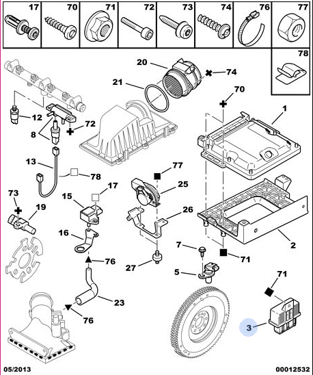

Oh, dann sind die Daten bei service.citroen.com mal wieder fürn Ars***. Nr. 3 soll das o.g. Relais beim C5 I HDI 2.2 136 PS sein.
Ronald
also ich hab das teil 1+2 ausgebaut (sieht bei meinem ganz anders aus) finde aber immer noch nicht das gesuchte Relais . Bin ich zu blöd
