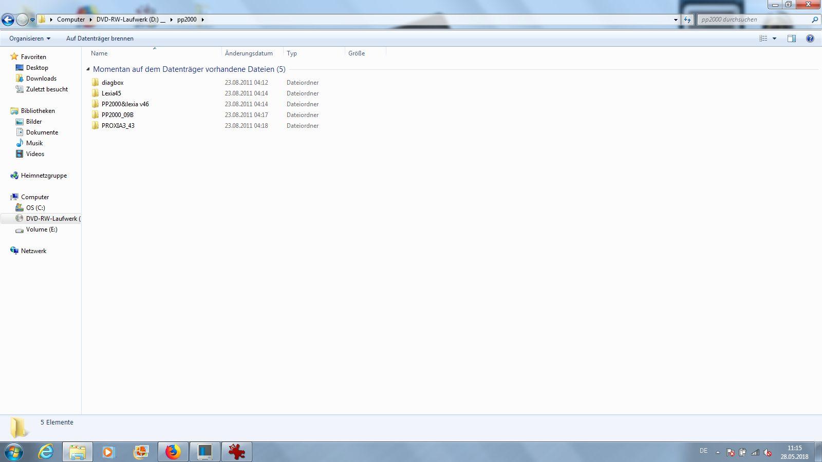

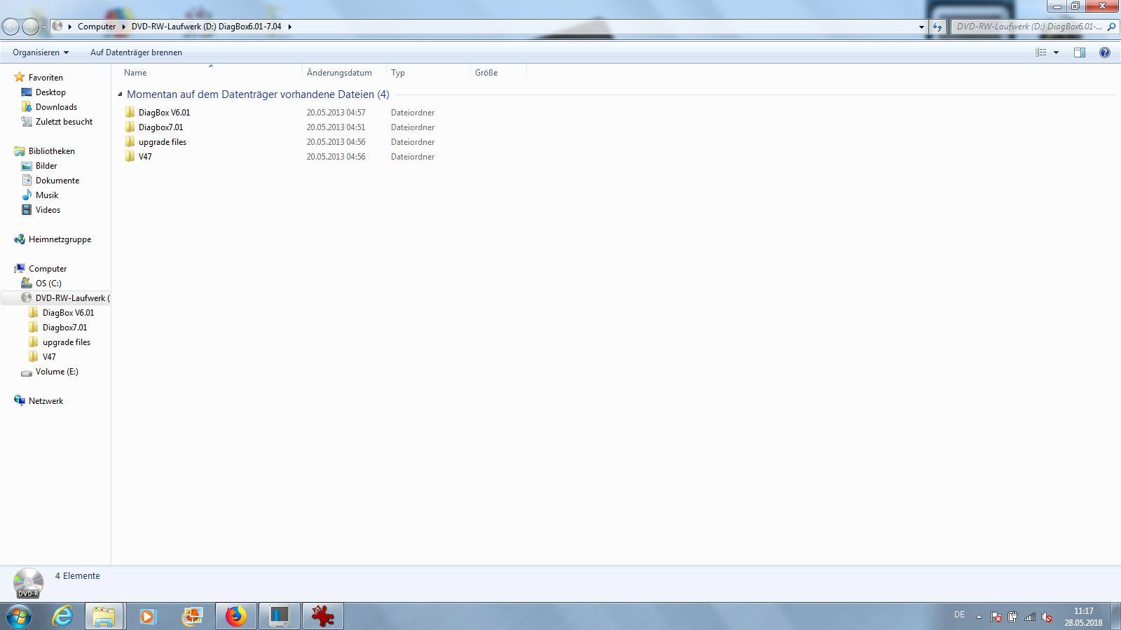

Ich habe zu dem Kauf des hier genannten "China Clones" 2 DVD´s mitbekommen die den Inhalt haben, wie auf den Bildern am Ende dieses Textes zu sehen sind.

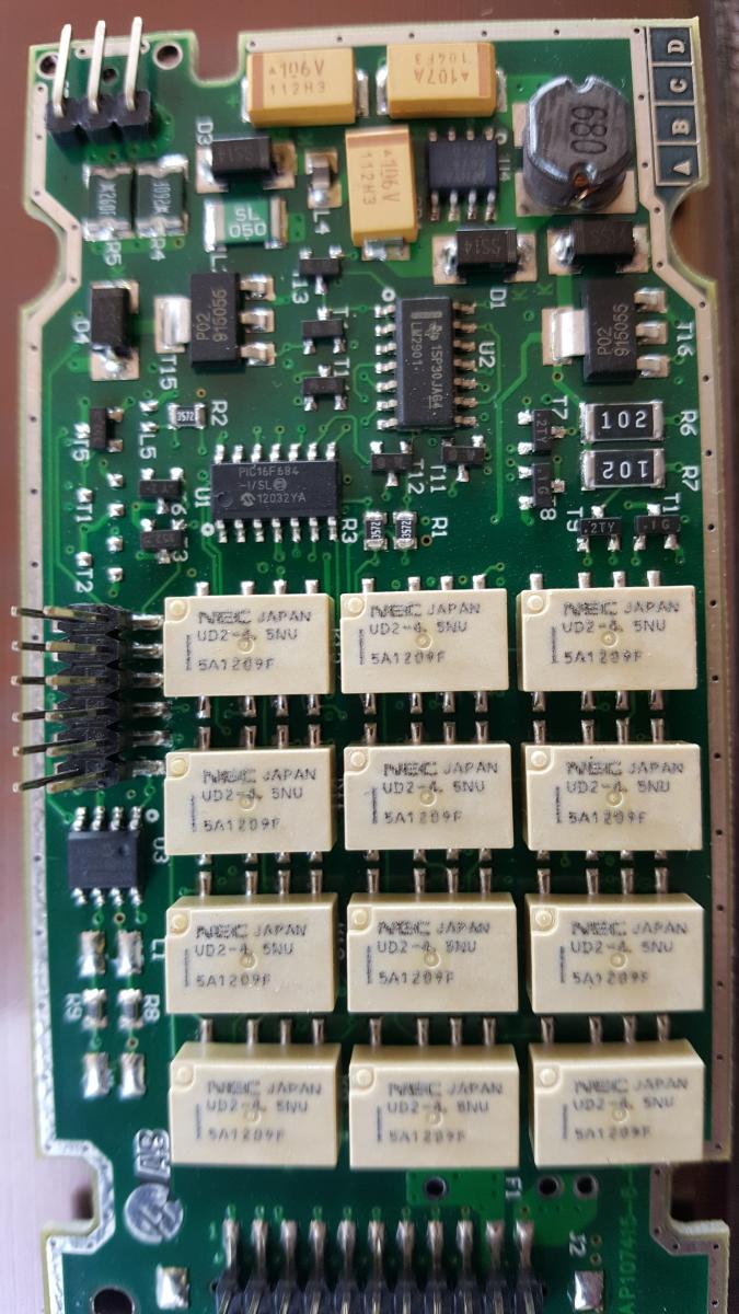

Aber noch einmal etwas anderes, passend zu Deinen Beiträgen, das Actia Modul und den Octocouplern betreffend: Ich habe eben bei meinem nachgeschaut (aufgeschraubt) und habe mich dann gefreut, weil es aussieht wie ein voll belegtes Gerät. Bild davon ist angehängt.
Die andere Platine enthält die Optokoppler, das waren die Relais.
Das ist leider das Foto der falschen Platine. die Andere ist die Ineressante. :-)
