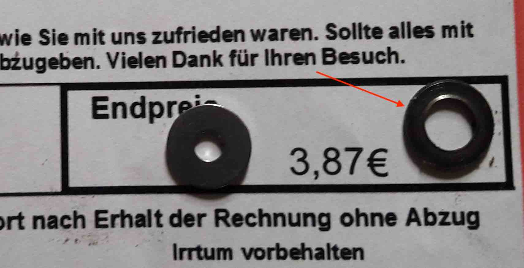

Nur noch zur Ergänzung, für die, die das auch noch machen müssen: Beim neuen Sensor (OE-Teil) ist keine Dichtung dabei. Die sollte man aber unbedingt erneuern, denn ich glaube nicht, dass man das zwei mal machen will. Benötigt wird der Dichtsatz 1920TG. Er enthält zwei Dichtungen von denen nur eine (siehe Pfeil) beim 1,6 Hdi gebraucht wird. Also unbedingt mitbeschaffen.Dichtg.jpg.7e7ab1a562c137fe868d5b5394caf205.jpg
