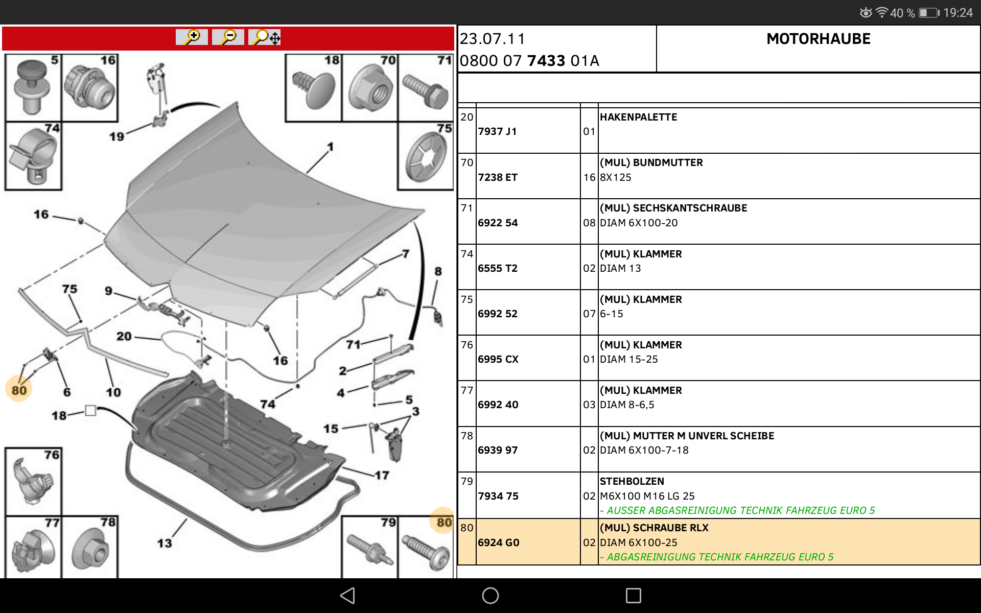

Wie kriegt man nun die Haube auf ????
Am Griff scheint der Bowdenzug herausgerutscht zu sein. Wie komme ich da ran, wenn es geht ohne Cuttermesser ! Von Vorne sehe ich da keine Chance.

Hier ist von 2 Muttern des Haubenschlosses die Rede:
Sind aber Schrauben M6 6924G0
Ronald

PS: Der Hebel sollte abschraubbar sein. Dann kommste auch an den Nippel vom Zug dran(mit einer stabilen Zange), falls der noch an einem Stück ist. Eventuell muß man vorher die kleine Verkleidung da drum herum abbbauen.
Vielleicht siehst du den Nippel aber auch schon, wenn der Hebel ganz gezogen ist ?

Gerade nachgefragt: Der Bowdenzug ist am Schlossträger aus der Kunststoff Ummantelung gerutscht.

Beim XM kommt man mit etwas Gefummel und einem sehr langen Schraubendreher oder etwas äquivalentem an das Verriegelungsgestänge und kann es nach Rechts drücken - Sesam öffne dich ;) Beim CX gehts auch durch Druck wobei man da die Abdeckung überwinden muss und ich vermute so ähnlich wird man auch noch beim C6 weiterkommen.
Sodele, Das Herausrutschen hatte eine Längung des Bowdenzuges bewirkt. Jörg konnte den Bowdenzug im Fussraum noch greifen und hatte dann das Glück, daß dieser letzte Ruck ausreichte um das Schloss zu entriegeln. Wäre es so nicht gegangen, hätte er die 2 Schrauben des Schlossträgers gelöst. Wie oben gezeigt. Die 80.
