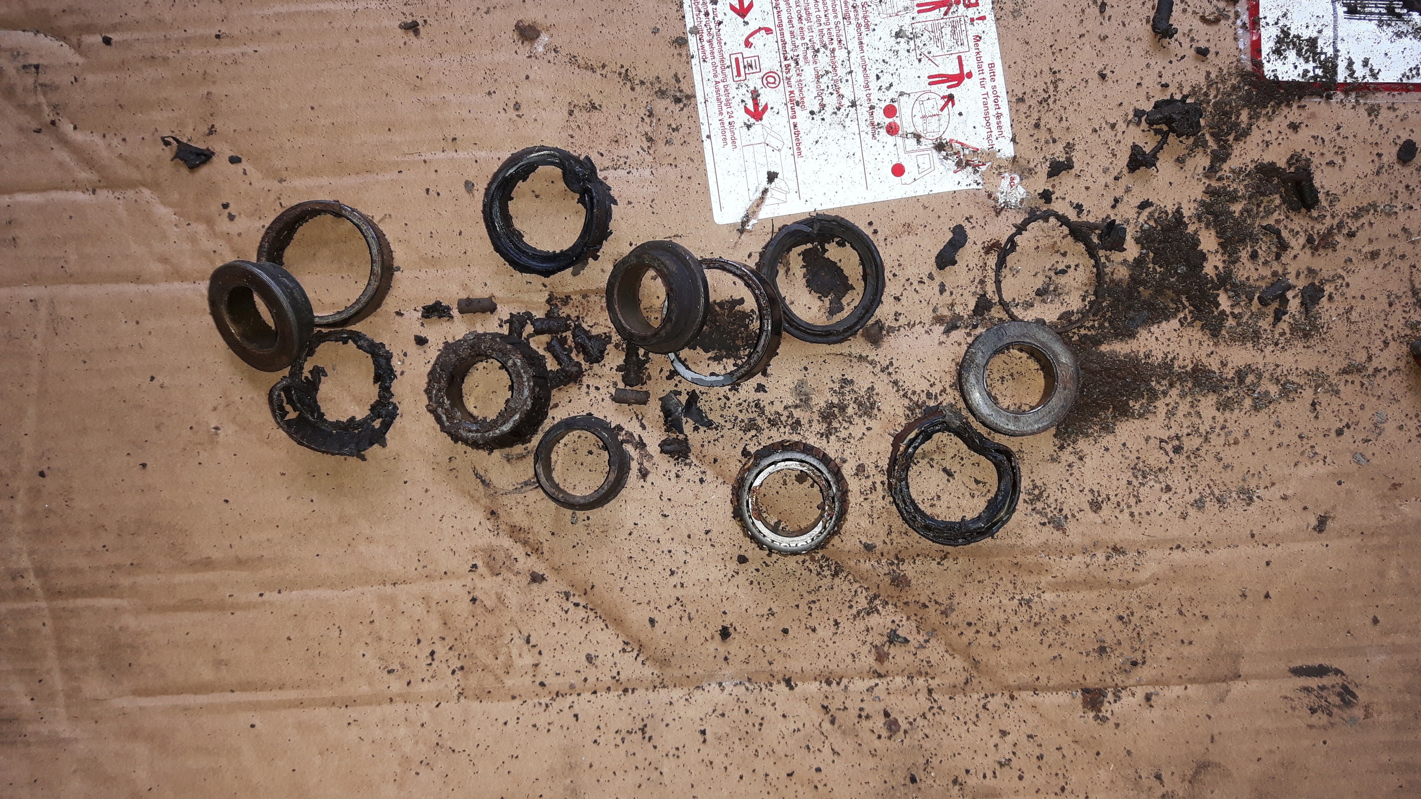

AHK hat er nicht, und Auspuff ist fest. Ich konnte den Übeltäter nun auch identifizieren. Schwingarmlager links. Naja, dann muss das wohl mal neu.... ;)
Mist :mellow:, dabei hat der Wagen, nach den Rechnungsunterlagen die ich vom Verkäufer bekommen habe, 2007 bei ca. 72000km komplett neue Schwingarme mit Lagern bekommen.
