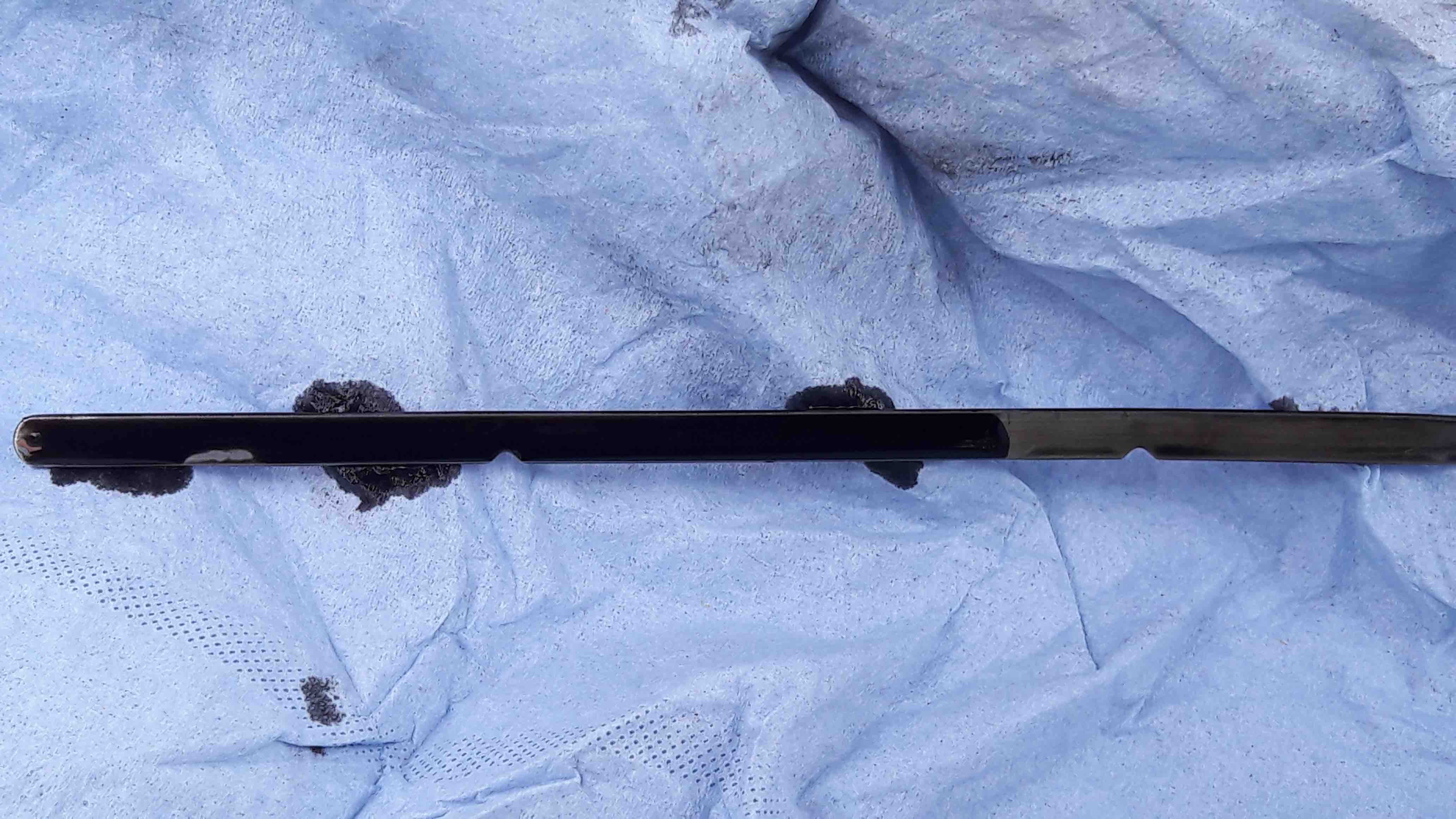

Am 10.6.2018 um 21:12 schrieb Icksemm:
Und hier mal mein modifiziertes Ansaugrohr
Zumindest bleiben jetzt größere Brocken nicht mehr in der Ölwanne liegen. :rolleyes:
geht nicht, die Vollpfosten haben extra noch ein Sieb in den Ansaugkorb mit eingebördelt :( Engländer eben.
