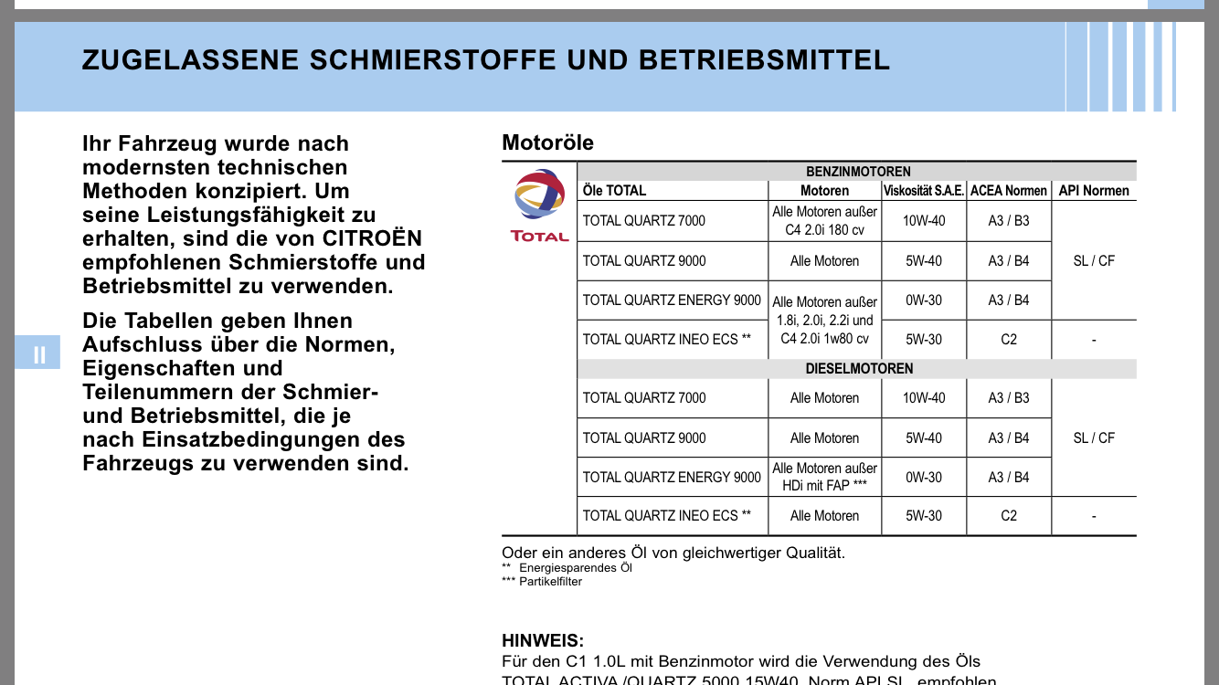

Auf Seite 18 werden je nach Klimazone drei W40-Öle empfohlen
Interessanter finde ich, das für die FAP-Diesel 5W30 verboten ist. Gab es 2005 noch keine ACEA Cx, geringer Aschegehalt?
Ist das nicht nach PSA B712290?
Sind das nicht die Carnets de Poche?
Ronald

vor 9 Minuten schrieb Ronald:
Weil sich daraus keine Empfehlung für die noch intakten HDI V6 ableiten lässt, finde ich das nicht interessanter.
Link zu diesem Kommentar
Auf anderen Seiten teilen
vor 1 Minute schrieb kr_c5f:
Na dann schau mal in dein Wartungsheft, da werden nur noch 0W30 bzw. 5W30 empfohlen ACEA C1/C2, PSA B712290. Aschearm und geringer HTHS (Scherung!)
Ronald

vor 30 Minuten schrieb Thomas Hirtes:
Ja, weil das 5W30 auch 2006 zulässig war
2005 waren das 5W30 und 0W40 beim C6 Diesel noch verboten!
Seite 18
vor 5 Stunden schrieb kr_c5f:
Dazu haben die C6-Friends NL ein Handbuch verlinkt: http://c6-friends.nl/downloads/WShandbuchkurz.pdf
Auf Seite 18 werden je nach Klimazone drei W40-Öle empfohlen.
Ronald
vor 5 Minuten schrieb Ronald:
Seite 18
Ronald
Quartz 9000 5W30 (ACEA B5) und Ineo ECS 5W30 (ACEA C2) sind völlig unterschiedliche Öle!

vor einer Stunde schrieb Thomas Hirtes:
Ja, darum fragte ich ja, ob 2005 noch nicht möglich war ein Öl nach ACEA Cx 1anzumischen.
vor 6 Stunden schrieb Ronald:
Ronald
Bearbeitet von Ronald
